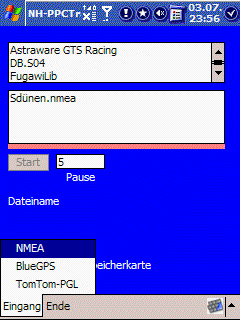

    so - wie angekündigt hat Norbert, der Programmierer von NH-Top50Trans sein Versprechen wahr gemacht: :gap
    Es gibt nun eine (Beta)-Version von NHPPCTrans.
    Mit Hilfe dieser Version kann nun ohne Hilfe des PC aus einer NMEA-Datei ein OZI-Track mit OZI-Wegpunkten erstellt werden!
    Die Version funktioniert zwar schon recht gut, jedoch sind noch einige Korrekturen durchzuführen... ;D
    Ich möchte Euch es nicht vorenthalten einen Blick auf die Software zu werfen. :P
    ---- Original von Norbert:
    Das Programm erzeugt aus den Log-Aufzeichnungen der Royaltek BlueGPS Maus Tracks für den OziCE. Es wird alle 20 m ein Track-Punkt erzeugt. Verschiedene Tracks werden automatisch geteilt. Am Start, am Ende und bei allen Pausen die größer als vorgegeben sind (z.B. 5 Minuten) wird ein Ozi-Waypoint gesetzt.
    Bedienung:
    Unter Eingang die Dateiart, im oberen Feld den Ordner, darunter die Datei wählen. Mit Start geht es los. Es werden dann Ozi Tracks und Waypoints erzeugt, die in den OziCE geladen werden können. Die Beschreibung der Waypoints ist die Dauer der Pause in Minuten. Vorsicht, gleichnamige Dateien werden ungefragt überschrieben.
    Download:
    http://www.norberthein.de/navigation/ppctrans/nhppctrans.zip
    Für PPC2003 wird die MS-Runtime benötigt:
    http://www.norberthein.de/navigation/ppctrans/msvbppc.zip

    Eine Frage, bevor ich es ausprobiere - verwendet das Tool die txt-Dateien oder die nmea-Dateien der RBT-3000?
  • @peterpu,
    Das Tool kann beides,
    NMEA-Textdateien und das Datenfile der RBT-3000 vom BlueGPS. Dazu gehen auch noch Dateien vom TomTom.
    Die kann ich leider nicht testen. Ich habe MN|4.
    Aber dank des MN|4-GPSLoggers kann ich diese Daten ja nun auch direkt am PPC einlesen... :]
    Es wird sicher noch mehr dazu kommen, denn Norbert
    hat ja den ganzen Code bereits für den PC. Jetzt wird es wohl nach und nach auch die ein oder andere Funktion auf dem PocketPC geben. :gap
    Ich hab die Software ausprobiert und ich muss sagen, Spitze. Natürlich ist noch hier und da der Komfort noch ein bischen mager, aber das wird schon. :D
    Es geht ja zunächst auch nur um die Funktionalität...
    Viel Spaß beim Ausprobieren,
    Falls du noch Vorschläge hast, einfach ne PN oder direkt an Norbert. ;D
    Schönen Sonntag noch.
    P.S.
    Wenn du NMEA auswählst, werden auch nur die Dateien mit der Endung *.NMEA angezeigt. Hast du eine erzeugte NMEA-Datei im TXT-Format, ist hier noch das händische umbenennen in die NMEA-Datei von nöten.
    wie z.B. bei GPS-Log Dateien vom MN|4...

    hmm... ich habe es auch mal probiert; hat nicht so wirklich funktioniert, vielleicht kapier ich das aber auch bloß nicht richtig. Ich habe - mit visualgpsce - ein Logfile erzeugt und die Endung in .nmea umbenannt. Wird auch gefunden und nhppctrans orgelt geraume Zeit rum. Danach hatte ich je ca. 100 durchnummerierte .wpt und .plt files mit Größen zwischen ein paar hundert Byte und knapp 3 kB liegen; also lauter Mini-Abschnitte!? So sollte das doch eigentlich nicht sein, oder?
    Bye
    Peter

    hmm... was sollte die Verwendung von MN4 zur Logaufzeichnung für Vorteile/Änderungen bringen? Das Log war sicher ok; visualgpsce ist dafür ja allgemein anerkanntes Werkzeug. Das Problem war ziemlich sicher bei der Umwandlung, wobei ich allerdings einräumen muß, daß es sich um ein relativ großes Log über fast zwei Stunden handelte; Dateigröße war irgendwas knapp unter 2 MB. Außerdem war sicherlich zwischenzeitlich der Empfang weggewesen wg. Abschattung in Gebäuden; vielleicht deshalb die Aufteilung. Ich muß das nochmal mit einem "normalen" Log probieren ;)...
    Bye
    Peter

    MN4-NMEA: Du sagtest doch, dass du es nochmal mit einem "normalen" Log probieren möchtest... Genau deswegen einfach ne Aufzeichnung während der Benutzung von MN4 aufzeichnen. Natürlich geht auch VisualGPS... Hier aber leider nur ohne Navigation... :P
    WPT-Files:
    Im ersten Thread steht doch:
    ...Es wird alle 20 m ein Track-Punkt erzeugt. Verschiedene Tracks werden automatisch geteilt. Am Start, am Ende und bei allen Pausen die größer als vorgegeben sind (z.B. 5 Minuten) wird ein Ozi-Waypoint gesetzt...
    Gebe doch dann hier einfach einen "PausenWert" grösser 60 Minuten ein. So sollten dann keine Waypoints zusätzlich gesetzt werden...
