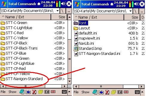

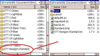

  • Mach doch mal Screenshoots, oder liste mal exakt auf was in deinem Skinordner und Unterordner den für Dateien existieren.
    Nachfolgend von meinem System mit STT-Navigon-Standard
    Gruß Hirni

    Aber jetzt nach dem ich mit Rar entpackt habe....
    Stimmen nun meine Ordner mit Deinen überein :)
