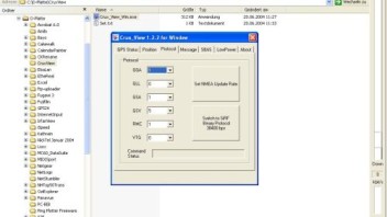

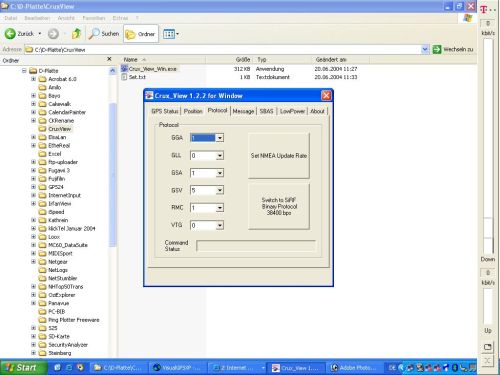

  • @all,
    hm, Frequenz würde ich das nun nicht unbedingt nennen wollen, Wiederholrate ist vielleicht besser.
    Weiß jetzt nicht, wie das in GPMaus aussieht, aber in CruxView sieht dsa wie unten aus, die Zahlen geben die Wiederholrate an. 0 bedeutet, wird nicht gesendet.
    Ach ja: das ist der Default-Wert, mit dem in der Regel alle Navis gehen, Ausnahme - Du sagtest es schon - MN.
    GLL und VTG können ruhig auch auf 1 gestellt werden. Bislang nicht bekannt - außer wieder MN - dass dies stören sollte. GSV - hier werden verdammt viele Daten übertragen - nicht unter 5. Über 5 ist auch wieder schlecht, denn die Daten werden ja schon gebraucht, 5 ist ein guter und gebräuchlicher Kompromiss. Wenn kleiner, verschlucken sich manche Navis, Karte hinkt hinterher u.ä.

    Wollen wir uns mit dem Streit über BEgrifflichkeiten aufhalten. Bei dem Tool GPSMaus ist mir auch aufgefallen, dass das Ding GSV für TOmtom standard auf 1 statt auf 5 setzt! Also diesen Wert auf 5 setzen und zur Maus senden oder Cruxview verwenden, da stehen die korrekten Werte drin!
