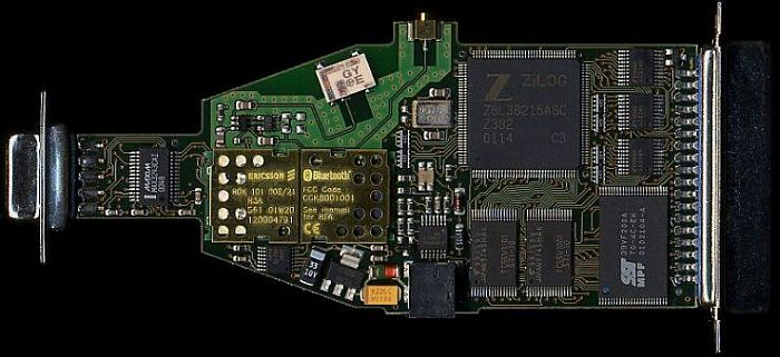

    Wenn es eine Low-Cost-Bastelllösung sein soll geht das mit dem PicoPlug ab 20 Euro.
    Dazu gibt es kleine GPS-Mäuse ab ca 70 Euro, ein Datelogger für MMC-Karten ab ca. 300 Euro... alles realisierbar mit wenig Lötkenntniss da nur Stecker gelötet werden müssen.
    Garry
  • Garry, es ging grad darum, hinten an den Etrex was kleines ranzustecken und schon macht er Bluetooth
  • Mit meinem Garmin12 und PicoPlug habe ich das auch schon gemacht, it allerdings nicht sehr klein.
    Ein BT-Modul im Fingernagelformat habe ich auch hier herumliegen, bin aber noch niocht so richtig zum basteln gekommen, das wäre dann aber das gesuchte....
    Garry
  • Da bin ich aber ausgesprochen interessiert! Kannste davon mal nen Foto zeigen?

  • Hier einBild..
    oder der Link:
    http://www.sphinx-electronics.…ch/bluetooth/picoplug.htm
    http://www.wirelessfutures.co.uk
    Jau sowas suche ich, dann schmeiss ich den Garmin summit einfach aus seinen Gehäuse raus und bau ihn mit einem BT Sender->RS232 in ein neues Gehäuse ein, mit gescheiten tasten und evtl Akkupack, und gescheit wasserdicht :-))
    Weiss noch jemand solche Bluetooth Module die Seriell rausgehen? Und wo kann man die kaufen :-)))???????
