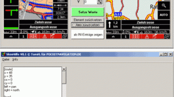

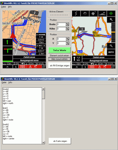

    habe heute Abend mal begonnen die Geschichte nach VisualBasic zu portieren. Damit ich meine Vermutung mit den sich überschneidenden Positionsangaben überprüfen kann, habe ich zunächst einmal nur eine Funktion "ButtonsEinlesen" geschrieben. Als Grundlage dient mir hier die Original-MapViewLT.ini, die bei MN|4 standardmässig dabei ist. Das Ergebnis kann man bei den angehängten Bildern sehen (1. Bild habe ich die Buttons einfach nur Wild durcheinander geschmissen, damit man den Effekt sieht). In der Tat ist es so, dass einzelne Buttons sich überlagern (InfoBar, Distance, From...). Hier muss eine andere Logik greifen, die das auf dem PocketPC korrigiert. Der negative Effekt ist, dass jedes Skin, was mit SkinHilfe kreiert wird auf dem PocketPC nicht korrekt dargestellt wird, da die Logik scheinbar auch greift, wenn sich nichts überlagert. Hat jemand eine Idee?
    [Blockierte Grafik: http://www.muellers-welt.com/WilderHaufen.jpg]
    [Blockierte Grafik: http://www.muellers-welt.com/Ordnung.jpg]

    habe einen ersten Programm-Ansatz fertig. Will' das ganze jetzt einfach mal hier reinstellen. Der derzeitige Stand ist einfach die Portierung von SkinHilfe von TomH. von Delphi nach Visual Basic. Ich habe ein paar Dinge verändert, die mir bisher gefehlt haben (Buttons lassen sich jetzt mit der Maus verschieben). Allerdings sind sicherlich noch der ein oder andere schwere Haken an der Sache. Habe dem Kind auch einen anderen Namen gegeben: Skin-O-Mat. Um es etwas abzugrenzen. Ich möchte mich in Zukunft auch nicht nur auf die Navigationsansicht zurückziehen, sondern gerne für alle in MN|4 vorhandenen Fenster die Skins editierbar machen. Ich hoffe, dass TomH. und alle anderen mich da ein wenig unterstützen...
    So, dann erst einmal zum testen:
    Skin-O-Mat - pre-Alpha
    Weitere "RoadMap":
    -BugFixes nach Testberichten
    -Verbesserungen
    -weitere Fenster skinbar machen
    -Button-Farbe und Transparenz (evtl. bei Transparenz müsste ich mich in DirectX einarbeiten und Farbe ist bisher auch noch nicht so mein Ding - Hier gibt es zur Not aber ja den Standard-Editor von Navigon)
    Needs:
    -Rückmeldungen, Rückmeldungen, Rückmeldungen
    -Infos von TomH., Hirni und Dali zu meinen Fragen bezüglich der Überlagerungen
    -Rückmeldungen
    Viel Spaß erst einmal.
    NoDoubts
