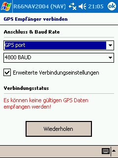

    auf meinem PPC (TCM MDPPC250) habe ich Route66 mit aktuellem Update installiert. Ich bekomme mit meiner RGM2000 kein GPS Signal für Route66 (Fehlermeldung: Es konnten keine gültigen GPS Daten empfangen werden).
    Wie genau muß die GPS Maus (ich benutze gpsmaus) programmiert werden damit diese von R66 erkannt wird?

  • danke für eure Tips aber es funktioniert einfach nicht. Bekomme immer die Fehlermeldung keine gültigen Daten empfangen. TT geht ohne Probleme, nur habe ich nicht die richtige Map für TT.
    Ich vermute ich mach im gpsmaus irgendetwas falsch
    nimm unter dem Pkt SIRF (RGM hat SIRF-Chip). die TT oder Navigon Einstellungen, NEMA -Protokoll und als Geschwindigkeit 4800
    diese Einstellung funkt nicht :-D)
  • nix zu machen, das hat auch nichts gebracht. Im R66 kommt zwar oben links der kleine Kompass aber wenig später wieder die Fehlermeldung.
