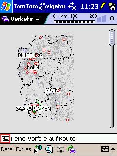

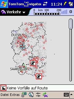

Irgendwie habe ich es nicht geschafft beide Bilder einzufügen:
Hier nun GSM
