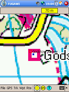

    ich benutze FugawiPPC beim Geocaching, indem ich die jeweilige Cache-loc. als Wegpunkt zum PPC exportiere. In der Nähe des Cache angekommen vergrößere ich die Karte am PPC so weit wie möglich, um die exakte Position möglichst genau bestimmen zu können. Die Position des Wegpunkts in der vergrößerten Kartendarstellung und die tatsächliche Fundstelle weichen jedoch jedesmal nicht unbeträchtlich voneinander ab. Dem Problem auf den Grund gehend fand ich nun folgenden "Fehler" der Wegpunktdarstellung in der vergrößerten Karte, der durch das angehängte Bild am besten erläutert werden kann:
    Das Bild zeigt einen Kartenausschnitt am PPC in maximaler Vergrößerung. Der große rote Rahmen entspricht dem Wegpunktkästchen in der nicht vergrößerten Karte. Der blaue Trackpunkt wird korrekt dargestellt und gibt die exakte Cacheposition an. Das kleine rote Wegpunktkästchen markiert jedoch eine Position, die davon stark abweicht. Es "klebt" offensichlich am linken, oberen Rand des Wegpunktkästchens der nicht vergrößerten Karte!!
    Der Fehler ist nur in der PPC-Version von Fugawi. Am PC ist die Darstellung richtig!

    Nach erfolgten eTrex-Fix (Genauigkeit 6-8 m) startete ich die Trackaufzeichnung von Fugawi/PPC. Über die Aktionstaste speicherte ich mehrmals die aktuelle Position als Waypoint ab und konnte ebenfalls eine Abweichung feststellen:
    Jeder erzeugte Waypoint war bei höchster Zoomstufe von der aktuellen Position aus nach Nordwesten verschoben. Die Verschiebung war immer gleich: Das Zentrum des eingezeichneten Waypoints lag genau auf dem Kreis, der um die aktuelle Position gemalt wird.
    Auf dem PC jedoch liegen die Waypoints genau auf der Trackspur.
    Aber es geht noch weiter:
    Wenn ich auf dem PC einen Waypoint generiere, indem ich auf einen Trackpunkt doppelklicke, dann ist dieser (bei hoher Zoomstufe) nach Südwesten verschoben! Und wenn ich diesen Waypoint dann zum PPC verschiebe, dann ist dieser von der Klickposition aus nach Nordwesten verschoben.
    Bei der 100%-Darstellung scheinen alle Waypoints - sowohl am PC, als auch beim PPC - richtig zu liegen. Allerdings ist hier der Maßstab doch zu klein, um die Lage genau beurteilen zu können.
