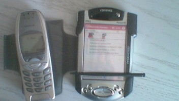

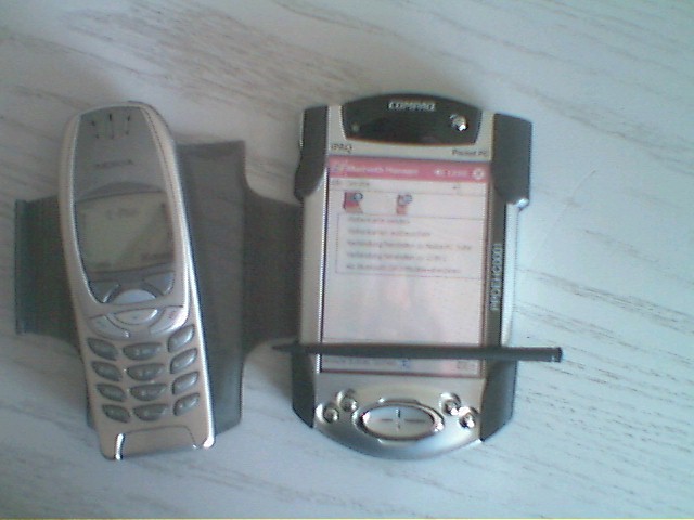

    Kann uber das Netzwerk auch meine Staudaten runterladen.
    Bekomme aber keine Verbindung über Compaq iPAQ 3870 und Nokia 6310 i über Bluetooth hin !
    Habe leider auch keine Anleidung zum Compaq 3870 mehr.
    Wenn ich beim Handy nach Bluetooth-Geräte suche wird der Compaq nicht gefunden.
    Kann mir hier jemad weiterhelfen.

  • Compaq fiindet Verbindung zum Handy.
    Handy kann Compac nicht finden.
    Was muß ich im Hany noch einstellen ?
    Habe bis jetzt nur die Bluetoolh Option eingestellt.
    Habe leider von Geräte koppeln noch keine Erfahrung.

  • Der Tipp von iPAQ-Casi hat schon eine Verbindung zwischen PDA und Handy hergestellt.
    Man sieht das es weiter geht
    und hier nicht alleine gelassen wird.
    Verbindung zum Hamdy wird aufgebaut.
    TOMTOM meldet Daten werden abgerufen.
    Nach ca. 30 sek geht die GPS Verbindung beim Handy verloren.
    Nach ca. 60 sek.geht auch TOMTOM mit der Fehlermeldung:
    Angewählte Rufnummer antwortet nicht zuende.
    Komme nun leider nicht weiter!
