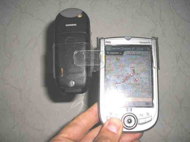

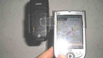

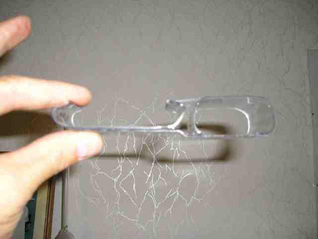

    aus Mangel an einem BT-Handy ist mir die Idee gekommen mein PDA optisch mit dem Handy zu koppeln. Ein wenig Plexiglas 1mm, Heißluftfön, eine Heißklebepistole, eine Schere und voila hier ist der erste Versuch, funktionieren tut er toll! Optisch (Aussehen muss noch verfeinert werden) auf jeden Fall 150 gespart.

    Ich finde es immer wieder bewundernswert, welch handwerklichen Fähigkeiten hier versammelt sind.
    Was ich mich bei Deiner Konstruktion allerdings frage: Wie bedienst Du jetzt noch das Handy? ;D Da bin ich doch froh, dass ich (besser gesagt mein Nokia) Blauzahn hat.

  • und wie sieht es mit der störanfälligkeit bezüglich Sonneneinstahlung aus? dann reißt doch die verbindung ab oder?
    Aber echt geil gemacht!

    Sowas hast du aber sicher nicht das erst mal probiert oder?
    Geht das denn so gut mit so nem Fön? Ist ja echt interessant.. mehr Fotos von den einzelnen Schritten würden mich echt interessieren.. :)
    Gruss Gerhard
    Original von Jerk
    Besonders die von den verbrannten Fingern... ;D
    Man muss ein bischen experimentieren bis man die richtige Temperatur, Abstand etc. raus hat..
    Garry
    (der auch schon erfolgreich aus Plexiglas Frontblenden geföhnt hat...)

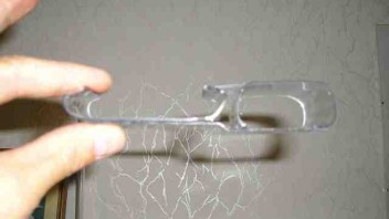

    also mit dem 1mm Plexiglas ist das ganz einfach. Allderdings sollte man es ein wenig vorwärmen, bevor man es mit der Schere zuschneidet, sonst kann es passieren, dass das Plexi Risse bekommt. Ansonsten habe ich einen etwa 3 cm Streifen geschnitten, diesen von hinten an den Ipaq gehalten, die überstehenden Stücke erwärmt, bis sie sich leicht biegen lassen und dann mit der Hand um den PDA gebogen, das Gleiche mit dem Handy, dann noch die Verbindung mit zwei anderen Streifen mit Heißkleber hergestellt, das war es. Ich habe ca 15min gebraucht. Erfahrungen mit Sonnenlicht habe ich noch nicht, ich kann mir aber nicht vorstellen, das das im Auto stören kann.
    Gruß F.J.
    erste Testfahrt bei 100% Sonne habe es bestätigt. Keine Probleme mit der IR-Verbindung, das system läuft einwandfrei.

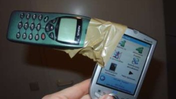

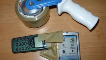

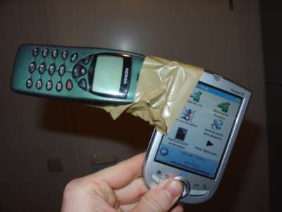

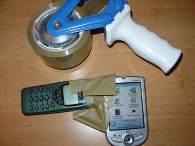

  • Super Tip!
    Habe heute gleich mal was Ähnliches nachgebaut.
    Für Besitzer eines Acer N10 scheint das ja auch beinahe die einzige Möglichkeit zu sein, in den Genuss von TTT zu kommen: Bluetooth beherrscht der N10 nicht und den CF-Schacht braucht man für das GPS. Da bleibt ja nur die IR-Schnittstelle!
    Obwohl der N10 ja sonst häufiger mal etwas "eigenwillig" ist, muss ich sagen, funktioniert TTT über IR-GPRS absolut einwandfrei!
    Also nochmal: Danke für den Tip!

  • Hallo!
    @ Paladin: Und wo bleibt das Bild von Deinem Werk? ;D
