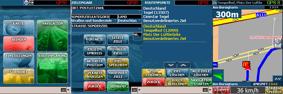

  • Hallo, zusammen!
    Zur Vervollständigung hier ein Screenshot vom zweiten, im Vergleich zu Endkunde, nur leicht modifizierten Skin. Hab hier im wesentlichen für Glopus optimiert. Beachtet bitte, dass die Eingabefelder in beiden Skins gleich groß sind - will heißen auch außerhalb des Kreises sind aktive Buttonflächen!
    Gruß, Kalle

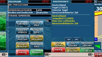

    PS: Hier noch mein geänderter StarScreen:
  • Hallo, Akiimsen,
    ich habe den Skin für den TCM (Tschibo) PPC mit installiertem Glopus angepaßt auf der Basis des Skins von Endkunde. Danke für das Lob ;D .
    Du hast, wie ich sehe, das Aldi Bundle, welches ähnlich (aber eben nicht komplett gleich) ist. Die MN.ini dürfte wohl nicht so wichtig sein, hier wird in meiner nur die Kartengrößenveränderung bei unterschiedlichen Geschwindigkeiten gegenüber dem Original angepaßt (lies mal bitte bei Endkunde) und die Startmeldung abgestellt.
    Die MNinfo.ini wird von Glopus angelegt und benutzt. Wenn Du kein Glopus hast, dann fehlen Dir Meldungen (große Geschwindigkeit im grauen Fenster, Ziel, Nordpfeil,...), vergleiche mal meinen Screenshot (das rechte Bild) mit einer Simulation von Dir.
    Gruß, Kalle
