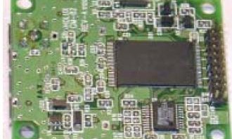

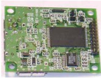

    @XtC
    wie oder welche Maus ist dem im eron verbaut ?
    Original von XtC
    ich würde es nicht als maus bezeichnen, eher als elektronisches bauteil, basierend auf dem sirf II chip....
    auf dem bild siehst du es ganz gut:
    http://www.coolppcstuff.de/deu…on1plus/pics/receiver.jpg
    Die haben also auch nur einer "GPS-Maus" das Fell :-D) bzw. Gehäuse über die Ohren gezogen. Nicht schlecht die Idee!:respekt
    Original von TigerOnTour
    ne, die platine kann mann wohl direkt so kaufen.
    frag mich abr net wo.....
