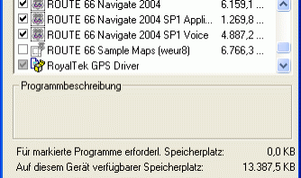

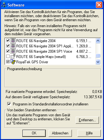

  • hallo,
    bei der installation ropute66 werden automatisch drei beispielkarten auf pda installiert (ca. 7mb)
    - diese können via activesync deinstalliert werden (siehe bild)
    vorsicht: richtiges häkchen entfernen, ansonsten ist die ganze software deinstalliert ;)
