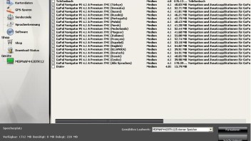

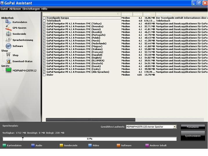

  • Hallo CarstenAtlantic und Willkommen im Forum
    Wie gehst du vor? Nach dem Update hast du unter Software alle Versionen, dort makierst du die DE Version 4.1 und syncronisierst diese auf deine (vorher formatierte) SD Karte? Ist das richtig?
    Anschließend gehst du im Navi ins CleanUp Menü und wählst dort "Format Falsh", danach die SD Karte ins Navi und Installation durchlaufen lassen.
  • Hallo Navirunner,
    vielen Dank für die nette Begrüssung und prompte Hilfe! :top
    Anscheinend wird mir gerade klar, was ich falsch gemacht habe...
    Ich war davon ausgegangen, dass ich nur das Update auf meine Karte synchronisieren muss und dieses dann nach dem Navi Reset automatisch installiert würde!
    Ich habe vor dem Update kein Cleanup-Formatflash gemacht.
    Also gehe ich nun wie folgt vor (saubere Installation von 4.0A vorausgesetzt, benötigtes Update bereits auf meinem Computer vorhanden im GoPal Assi):
    - SD Karte formatieren
    - Version DE 4.1 auf SD Karte synchronisieren
    - Cleanup-Formatflash
    - SD Karte einstecken
    - Gerät neu starten
    - installieren lassen
    ist das soweit richtig?
    Carsten
