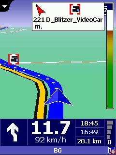

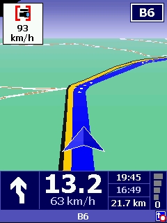

  • Hi...
    beide Programme werden von mir genutzt, wobei ich wegen einiger besserer Features und weniger Ärger (POIW<>Hardware) CheckPOInt derzeit favorisiere.
    CheckPOInt
    +1-HW-Taste für Start und POI-Aufnahme,
    +extra Fenster für Richtung und exakte Entfernung zum POI,
    +SectionControl für das markieren von (z.B.) schlechten Wegstrecken,
    +Ordnerstruktur der POIs,
    +Start und Ende mit TTN (per Menü),
    +POIs für komplett EU,
    +POIs (Blitzer) kostenlos,
    -POInt-Aufnahme ohne <10m.hier.10m>,
    -eigenartiges Upload (man muß die aufgenommenen POIs erst hoch laden, um sie in das Overlay zu bekommen),
    -keine Beschreibung der POIs,
    -längerer Start der Software,
    -Support =0,
    Die Qualität der POIs ist wie die Gewissenhaftigkeit der Sammler. In D o.k., in NL war ich sehr positiv überrascht.
