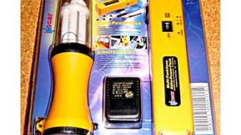

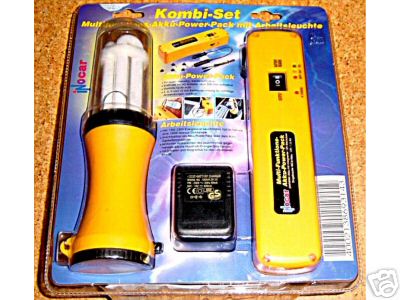

    Ich persönlich habe das ganze mit einem Power Akku Pack gelöst weil ich keine Lust habe an meinem Naked Bike ständig eine
    Buchse zu sehen geschweige denn das ich kein Einbauplatz habe außerdem wollte ich die Kabel original lassen für das 2 Auto.
    So bin ich mit dem PDA Mobil.

  • Hallo Nimba! Die Steckdose habe ich geschenkt bekommen, warum sie nun BMW Steckdose heißt, kann ich Dir auch nicht sagen, vielleicht wird diese serienmäßig bei BMW Motorrädern verbaut. Dabei war auch ein Adapter, in dem man den Zigarrettenanzünderstecker stecken kann, um GPS Maus und PDA mit Bordstrom zu versorgen. Deine Lösung mit dem "Power Akku- Pack" würde mich auch interessieren, wo kann man so etwas käuflch erwerben? Habe hier im Forum zwar viele Basteltipps gelesen, aber wie gesagt bin ich kein Elektriker. Kann man dort auch den Zigarrettenanzünderstecker einstecken? Möchte diesen nicht verändern, da ich den PDA auch noch im Auto zum navigieren benutze! Gruß Rainer
  • Hallo Rairoh
    Das Power Pack ist von Inocar und ich habe das über ebay bekommen
    hier ein Link
    http://cgi.ebay.de/ws/eBayISAPI.dll?ViewItem&category=30917&item=4302765450&rd=1
    aber man kann das auch direkt von der Firma Inocar beziehen.
    In meinem Auto habe ich ein Festeinbau gewählt und die
    NavMute Box 7.0 gebaut für das 2 Auto und Motorrad habe ich mir dann diese Lösung mit dem Power Pack überlegt. An dem Power Pack ist eine Zigarettenanzünder Buchse es kann über normal 230 V aufgeladen werden oder über den Zigarettenanzünder.
    Der Power Akku hält so 8-10 Stunden ( lt.Beschreibung) also reichlich.

    Bordsteckdose (genau die oben im Bild v. Apfelbaum!) ist montiert. Funktioniert alles! Am Akku- Pack hätte ich trotzdem Interesse, da ich PDA auch auf dem Fahrrad benutzen möchte. Leider hat der Zuschlag bei Ebay nicht geklappt. Du sagtest, dass man den Akku auch direkt beim Hersteller (inocar) beziehen könne, hast Du die Bezugsadresse und den Preis? Habe versucht, das zu ergoogeln, leider ohne Erfolg! Gruß Rainer
  • Hallo Rairoh
    hier die Internetseite aber da kann man nicht direkt bestellen. Also wohl telefonisch
    der Link ist hier
    Inotec Gesellschaft für Verkaufsförderung,
    Innovation und Technik mbH
    Saffiger Straße 14
    56299 Ochtendung
    Telefon: ++49 (0) 26 25 / 96 33-0
    Telefax: ++49 (0) 26 25 / 96 33-15
    E-Mail: info@inotec-group.com
    Mal nachfragen ob es noch sowas gibt
    Multifunktions Power Akku Pack
    oder halt bei ebay häufiger mal nachschauen. :)
