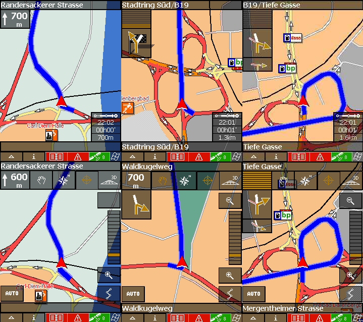

  • Ich habe mal das Navigationsfenster meinen Wünschen angepasst. Hier das Ergebnis. Kleines Manko: die Statuszeile läßt sich zwar einblenden, allerdings wandern dann einige Elemente ober aus dem Fenster, da diese immer automatisch ein Element verschoben werden.
    Bei genug Meldungen für die Statuszeile kann ich diese auch einbauen.
  • Hallo Dali,
    das ist doch schon mal prima.
    Für mich gehört die Statuszeile als permanenter Bestandteil auf den Bildschirm.
    Sehe ich das richtig, dass das die Infobar vom dem Fenster [from] überdeckt wird, da dieses mit dem kleineren y-Wert beginnt?
    Hast Du schon versucht die Daten aus der Infobar zu vereinzeln?

  • Hi frabe,
    nein, die Statuszeile habe ich in den Einstellungen ausgeblendet. Leider läßt die sich auch nicht stückeln. aus diesem Grund habe ich sie auch ausgeblendet.
    Ich werde meine Änderungen auch noch mit Info-Zeile anpassen.
    Übrigends habe ich die Transparenz auf 60% gestellt. Dann sieht man die Karte besser durch, kann aber immer noch die Schrift erkennen.
    Ich bin gerade dabei die INI-Dateien den Grafiken zuzuordnen. Allerdings rätsel ich an einigen Dateien, die anscheinend mehrmals identisch sind, welche zu wem passt. Ich denke ende dieser woche habe ich aber alle.

  • Hallo Dali und alle anderen Skinverschönerer,
    ich habe mich gestern Abend mal drangemacht und die mapviewlt.ini an meine Wünsche angepasst. Zwei Sachen sind mir aufgefallen:
    1) Ich habe jeweils mit Total Commander die Datei editiert, danach den Total Commander geschlossen und MN|4 gestartet. Jedesmal beim dritten Starten hat sich MN|4 aufgehängt und ein Softreset war fällig.
    2) Ich habe das Feld [to] nach oben gesetzt und die Entfernungsanzeige schmaler und länger sowie die Pfeile schmaler und kürzer gemacht.
    Beim Navigieren sieht das auch schon gut aus aber bei der Simulation kleben die Pfeile und die Entfernungsanzeige übereinander. Da muss es also eine separate Möglichkeit geben die Felder zu definieren.
    Habt Ihr das Problem auch?
    Frank

    Die Infozeile werde ich Euch wieder einbauen. Dann heißt es aber: immer Infozeile, oder INI austauschen.
    Das mit dem Hängenbleiben habe ich auch. Je öfter MN4 gestartet wird, desto mehr speicher wird am Ende nicht wieder richtig freigegeben. Ist auch einer der Punkte, die ich am MN4 bemängel.
  • @ Dali
    Wenn du die Infozeile einbaust dann ändere mal versuchsweise die Höhe von 20 auf 25.
    Vielleicht bilde ich es mir nur ein aber ich habe das bei mir auch gemacht und finde die Lesbarkeit besser.
    Frank
  • Hey, hier tut sich ja schon einiges!!
    Ich finde auch, dass dies in eine sehr gute Richtung läuft, so wie ich mir das Aussehen von MN|4 wünsche:
    Statuszeile bitte unbedingt größer (bin Moppedfahrer!, eigentlich brauche ich nur Geschw. und Kompasspfeil, aber wenn es nicht anders geht, halt die ganze Zeile groß!!!). Kann man denn an die Schriftgestaltung (groß, fett usw.) ran?
    Und die Satellitenanzahl muss, wenn möglich, unbedingt größer bzw. fetter!!!
