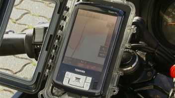

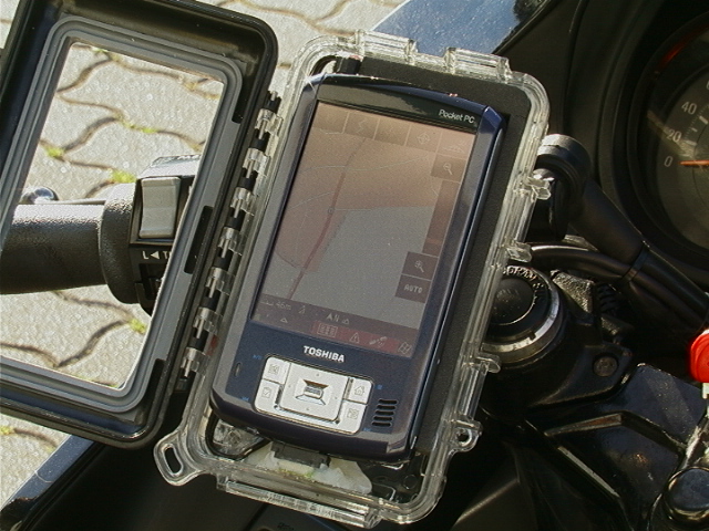

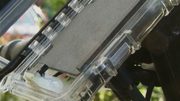

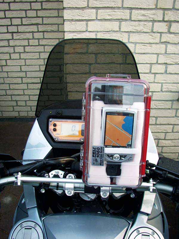

    Ich habe im Moment meinen PDA komplett mit Maus und Stromversorgung in einem Pelicase ( siehe Bild ).
    -Die Lösung isr recht groß
    -Bedienung ist eingeschränkt, dafür sollte man besser anhalten
    -Der Drehzahlmesser ist verdeckt ( egal fahre ich nach Gehör )
    -Es wackelt auch, aber das ist noch vertretbar
    - Die Box bleibt auch offroad wo sie soll
    - Ablesbarkeit ist super ( hängt aber halt immer vom Display des PDA ab )
    Ich werde damit erstmal fahren und dann , wenn ich mal das Geld habe, mir ein "richtiges" Navi holen. Das ist immer noch die beste Lösung fürs Bike.

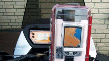

  • Hallo zusammen,
    also nun mal meine Erfahrungen der letzten Monate.
    Ich bin sehr, sehr zufrieden mit meinem Navi-System.
    Vibrationen sind minimal auf normalen Strassen.
    Sicht (im Bezug auf Sonne etc.) ist 100 %ig.
    Sprachausgabe will ich nicht. (Ich fahre mit TomTom 3) und habe alles Wichtige auf dem Display, was genau zwischen Tarro und Drehzahlmesser ist. Ausserdem Habe ich eine Gegensprechanlage und Funk im Helm.
    Meine Brodit-Halterung ist nun getauscht gegen eine Brodit-Halterung mit direkter Stromversorgung und einem Schalter zum Ausschalten. Das kleine Kabel geht somit direkt in die Amaturen, was natürlich schöner aussieht.
    Meine Fortuna GPS-Antenne habe ich entwerder im Koffer oder in der Jacke. er Akku hält etwa 6 Stunden, Und dann wird er gewechselt.
    Eine Regenalternative habe ich immer noch nicht gefunden. Also, bei Regen (starker Regen) muss der PD in die Jacke.
    Schlussfolgend sage ich nur, ich bin sehr zufrieden mit diesem System.

    Aber im Ernst, mir gefällt die Lösung von womue super, ist genau so einfach wie meine eigene. Ich bin zwar kein richtiger Schönwetterfahrer, aber bisher hat es bei mir einfach ein Gefrierbeutel getan, der bei Regen einfach drüber kommt. Wichtig ist für mich allerdings die Sprachansage, viel wichtiger als das Display
    Bei leichtem Regen kriegt mein PDA hinter der Scheibe auch keinen Tropfen ab.
    [Blockierte Grafik: http://www.volkmarheinz.de/bilder/navi1.jpg]
