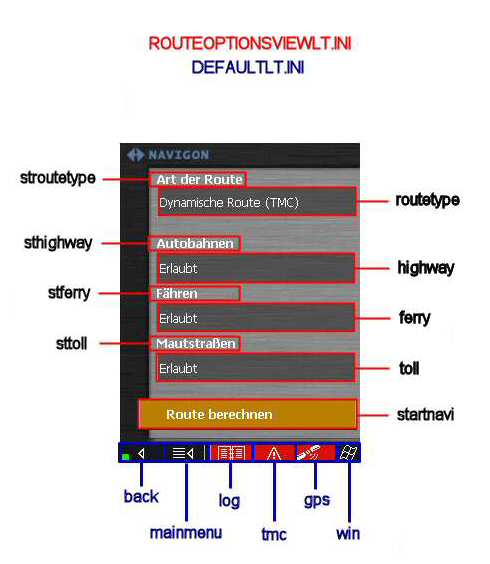

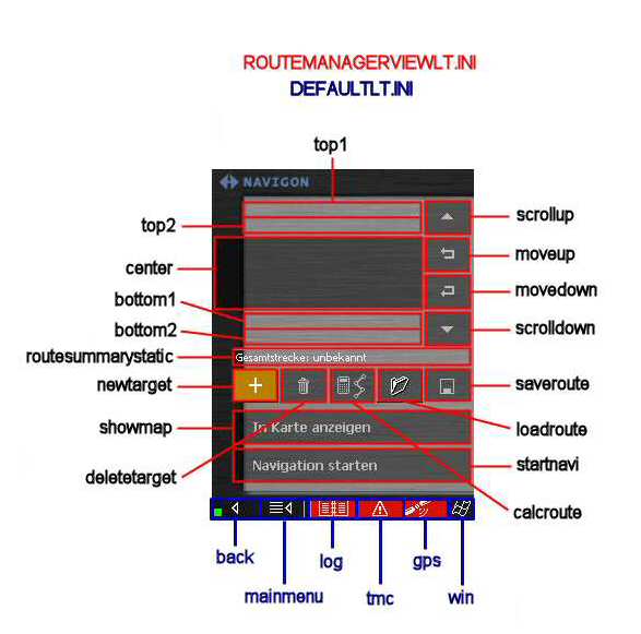

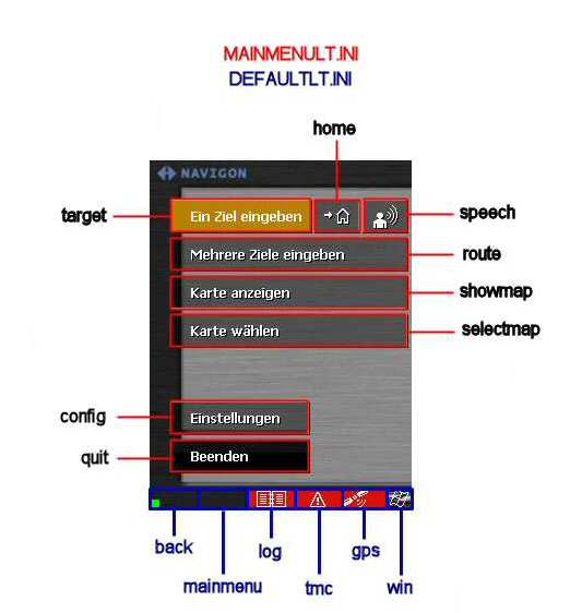

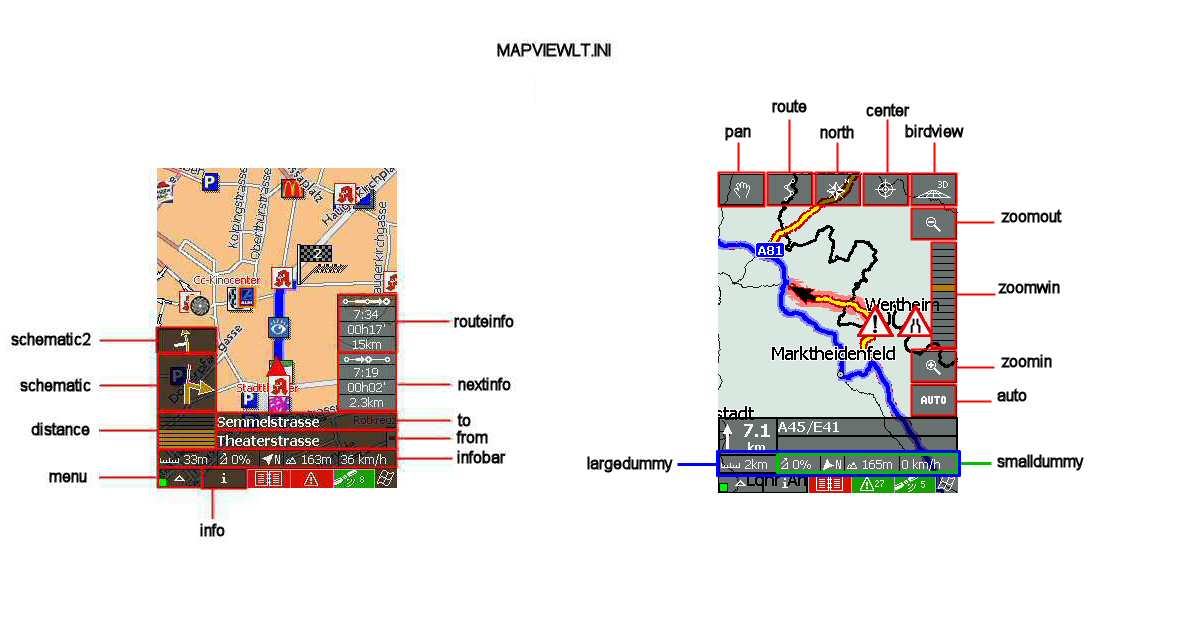

  • Also ich habe die Transparenz auf 50% , bzw. 60% gesetzt. Damit sieht man die Karte eigentlich noch ganz gut.

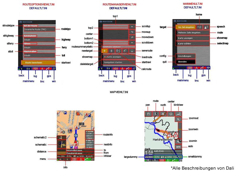

  • Super Arbeit Dali !!!! Vielen Dank !!!!!
    Das ermutigt doch glatt mal zur "Heimarbeit".

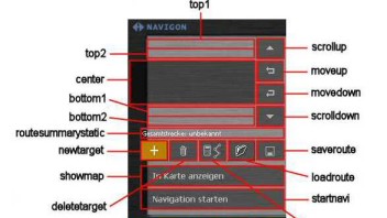

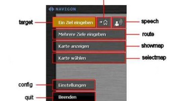

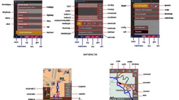

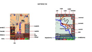

    Habe mir erlaubt der Übersicht halber deine angehängte Grafiken in eine einzelne zu packen und diese ein wenig zu komprimieren. Hoffe das ist ok für dich und man kann noch alles Wichtige erkennen.
    Gruß, Tom
  • Vollkommen OK. Ich war einfach nur zu Faul heute morgen.
    Deswegen auc hder Hinweis auf "gesammelte Werke", wo ich das dann etwas platzsparender darstelle.

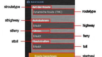

  • Hallo Dali,
    herzlichen Dank für diese Bilder. Das ist eine tolle Übersicht.
    Kann es sein, dass noch ein Bild fehlt ? Ich meine das, das bei der Auswahl der Ziele über "Letzte Ziele" bzw. Zielspeicher" geöffnet wird. Daran habe ich mir auch die Zähne ausgebissen. Diese Einstellungen, sowie die kleinen Message-Fenster habe ich bisher nicht gefunden.
    Wäre toll, wenn Du erfolgreicher wärest.
    Viele Grüße und schönes Wochenende
    DK9JH

  • WOW!!!
    Das sieht ja schon gut aus. Respekt! :respekt
    Ich habe heute und morgen nicht viel Zeit, aber am WE werd ich mich auch mal in die Materie einarbeiten.
    Weiter so!
  • @Dali
    Deine Vorarbeiten erleichern erheblich die eigenen Untersuchungen. :P
    Danke schön!
    cabelman
    P.S. Der Ausdruck auf einem Blatt von TomH. auch klasse. ;)

  • Fehlen nur noch die Schriftgrössen und die Farben :D
    übrigens: routinfo und nextinfo sind vertauscht!
    Einmal editiert, zuletzt von Remixer ()
  • Die Texte fehlen leider auh noch. Damit man wieder den Grafikmodus wie beim Dali 5.0 anstreben kann und wenn es nur über einen TTF passiert
  • Ne. Ich denke nicht. Nur im Normalbetrieb (ein Ziel) werden anscheinend die Daten von nextinfo für routinfo genommen.
