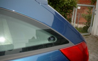

    ich kann Dir nur die Lösung anbieten, wie ich es in meinem Laguna 2 GT mache: GPS-Maus in die hinterste linke Ecke am Dreieckfenster und Verlängerungskabel nach vorne. Funktioniert einwandfrei.
    Gruss, Snoopy

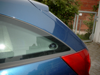

    Die Maus habe ich übrigens mit einer kleinen Metallplatte (meine Royaltek RGM 2000 ist magnetisch) wie in dem Foto zu sehen installiert (das Ding da rechts unten am Dreieckfenster). Das Kabel dann unter der Abdeckung und den Fussteppichen nach vorne.
    Andere Möglichkeit ist im gepunkteten Bereich neben dem Innenspiegel. Schau mal im Forum, da hat sich einer einen entsprechenden Halter gebastelt (haber leider den Link nicht parat).
    Gruss, Snoopy
