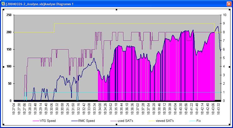

    Nachfolgend habe ich auch noch ein Diagramm eingefügt, dass die Situation belegt. Zwar kann man hier aufgrund eines fehlenden Referenzwertes das Nachlaufen selbst nicht sehen, dafür sieht man aber die fehlenden VTG-Sequenzen (Magentafarben), wenn mehr als 8 Satelliten in View sind (gelbe Linie).

    für Euch : das Problem tritt deshalb erst bei mehr als 8 Satelliten in View auf, weil dann 2 GSV Sequenzen nicht mehr ausreichen, um die Daten aller Satelliten in View zu übermitteln. Da pro GSV Sequenz maximal die Daten von 4 Satelliten übertragen werden können, sind bei mehr als 8 Satelliten 3 GSV Sequenzen erforderlich. Das führt dann entsprechend zu einem höheren zu übertragenden Datenvolumen zwischen GPS-Maus und PDA, welches eben mit 4.800b/s in der gegebenen Zeit nicht vollständig übertragen werden kann. Bei meinen Tests war die VTG Sequenz bei mehr als 8 Satelliten in View nur noch vereinzelt in den Intervallen (bei mir 1 Sekunde) vorhanden. Meistens fehlte die komplette VTG Sequenz.
    O.k. diejenigen, die sich das Diagramm genau ansehen, werden feststellen, dass meine Erklärung etwas zu oberflächlich ist. Immerhin dauert es in diesem Fall über 3,5 Minuten, bis die VTG-Sequenzen nach dem 9. Satellit in View ausbleiben. Es scheint also ev. auch die Anzahl Satelliten in Use eine gewisse Rolle zu spielen. Es ist aber auf jeden Fall so, dass es bei nur 8 Satelliten in View keine Rolle spielt, wie viele Sats in Use sind. Selbst, wenn alle 8 in Use sind tritt das Probleme nicht auf.
