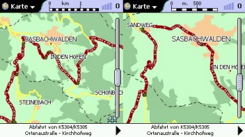

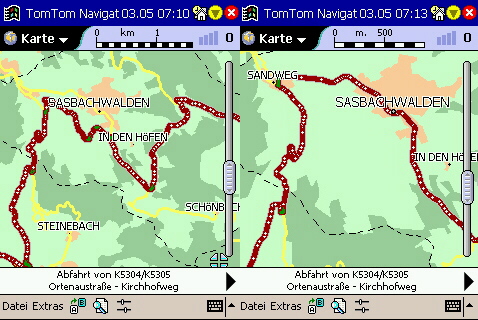

    Die erste Route hatte ich mit den Standardeinstellungen in den beiden letzten Straßentypen berechnen lassen [50 & 40]. Ergebnis: TTN navigiert nicht durch Sasbachwalden! Die berechnete Route führt durch Weinberge!

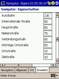

    Die zweite Route hatte ich mit den Einstellungen 15 für Ortsstraße und 10 für Zielstraße berechnen lassen. Ergebnis: TTN navigiert durch den Ortsteil Sandweg und dann auf der L86 durch Sasbachwalden bis Brandmatt! Und genau das ist die Route, die sinnvollerweise zu fahren ist! Alle anderen führen entweder durch den Wald oder durch die Weinberge von Kappelrodeck [die "Hex von Dasenstein" lässt grüßen... :gap ]
    Mein Vorschlag also: Für die beiden letzten Straßen 15 und 10 Km/h eintragen!
    Im Ergebnis sieht das dann so aus...:

  • Meine Erfahrung sieht ähnlich aus. Mit dem Herabsetzen der Geschwindigkeit bei den Orts- und Zielstrassen kann man Feldwege wirkungsvoll ausschliessen (oder zumindest minimieren ;)), auch kann man mit etwas Feintuning bei der Geschwindigkeit ein Bevorzugen von Autobahnverbindungen erreichen.
    Mein Geschwindigkeitsprofil ist somit deinem sehr ähnlich.

    ich habe es mit deinen Einstellungen getestet und zwar mit der Strecke, mit der mich TTN3 gestern in den Wahnsinn treiben wollte.
    Das Ergebnis ist deutlich besser und wenn ich für meinen Einsatzzweck=Mopped noch die Autobahn runter
    auf 60 setze, ist es richtig gut.
