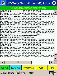

    Sowohl unter gpsmaus als auch unter Haicom GPSinfo kann ich den Datentransfer sehen, GPS! aber bleibt???

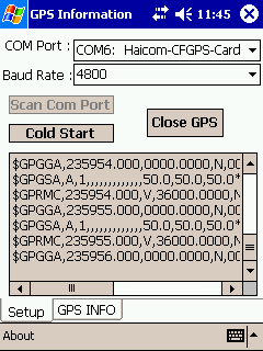

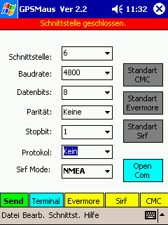

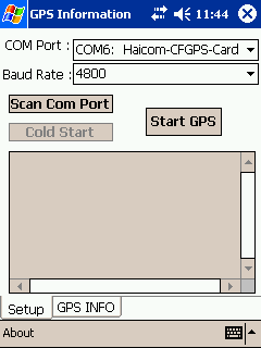

  • Hallo malinoir,
    poste doch mal ein log. Und verwende evtl. VisualGPSce, das ist sehr leicht zu handhaben und bietet gute Info.
    FirstStep von meiner HP lesen.
  • malinoir,
    um hambas und karomues Ansatz noch etwas auszuweiten, könntest Du auch gleich noch die Einstellungen posten, die Du unter GPSInfo gesetzt hast.
    Eichsi :)

    Leider muss ich jetzt dringend weg, daher erstmal nur die "angeforderten" Sreens:

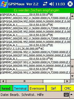

  • Hallo
    ich wiederhole nochmal:
    Dringend!!!
    Aus den Screnns ist ersichtlich, dass Du keine Sat empfängst!
    Wo bist Du mit der Maus???
    Du musst ins freie Feld und die Maus aufs Dach. Dann lese FirstFix!!!
    sonst muss ich mich hier nur zum x-ten Mal wiederholen!
    GPS-Empfang braucht möglichst freie Sicht zu den Sat, auch nicht "eingeschränkt" durch eine metallbedampfte Wärmeschutz-Frontscheibe.
    Wie gesagt, Deine Screens sagen sat = 0, das kann verschiedene Ursachen haben: keine Sicht, nicht lange genug gewartet...

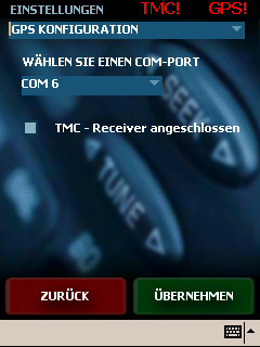

  • Ja,
    dat Ding wird schon klarer... :D
    1. ComPorts sind zwar bei der Navigon-Software uind am Pda identisch eingestellt, aber ob sie funkionieren, ist unklar. Probier einfach mal alle Möglichkeiten durch und schau nach, ob sich bei GPSInfo die durchlaufenden Zeilen vervollständigen.
    2. Navigon braucht das VTG-Protokoll - wird vermutlich dort eingestellt, wo jetzt noch "Keine" prangt.
    und dann: Karomues First Steps durchlesen und genau abarbeiten.

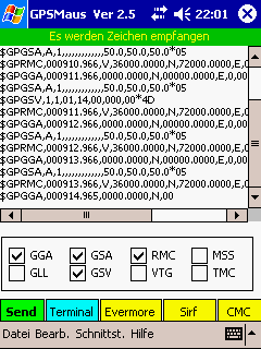

  • Wie man sehen kann, empfange ich kein VTG-Signal, welches ja von Navigon benötigt wird. Ich kann es auch nicht mit GPSMaus konfigurieren :(
    Was kann/muss ich denn jetzt noch tun??
