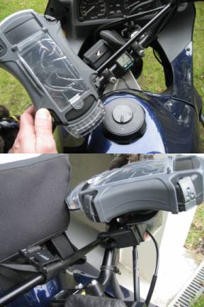

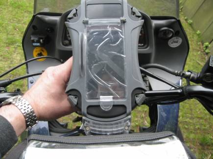

    Dann aber nicht diese Variante (siehe unten; vorhin nur mal so "angehalten"!) :gap
    Muss mich jetzt nach einer anderen Halterung (wahrscheinlich RAM-Mount) für das gute Stück umsehen, um den ArmorII li. am Lenker zu montieren!
    Transalpfahrender Schotti :]

    Gute Sache, das Ding!!! Gefällt mir gut. Ist bei mir, also
    an meiner Transalp, leider mit der Grund, das ich auf
    das mitbestellte KLICKfix werde verzichten müssen.
    Schade eigentlich, weil das System als solches ist gut!
    Durch die (sehr dünne) Querstange am Lenker geht
    das schlicht nicht zu montieren!
    Ich muss zwingenderweise wohl das RAM-Mount-System
    nachordern, weil ich damit "in der Höhe" gewinne, um
    nicht auf Tankrucksack verzichten zu müssen bzw.
    einen eingeschränkten Lenkereinschlag zu riskieren!
    Schotti

    Ich häng noch mal 'n Bild mit dem li. "angehaltenen" Armor II plus KLICKfix dran!
