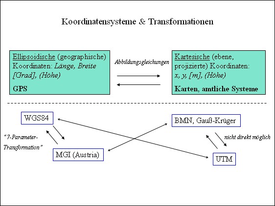

  • cludy, vielen Dank. Da muss ich mich noch etwas gründlicher durchkämpfen. Auf den ersten Blick hab ich allerdings keinen Hinweis gefunden, was jetzt für Ozi zu nehmen wäre? Wie gesagt, MGI biete Ozi nicht an.
  • Hallo Peter,
    Das Bezugssystem heißt "MGI auf Bessel 1841" der Lagerungspunkt ist Hermannskogel.
    Die Werte von Radius und 1/f in Ozi, die in der Liste bei Austrian stehen stimmen überein. Für Delta x,y und z habe ich an anderer Stelle geringfügig andere Werte gefunden (x=575, y=93, und z=466). Ok das sind "ein paar Meter" ;)
    ... ich denke Du "liegst" richtig, wenn Du in Ozi "Austrian" nimmst :)
