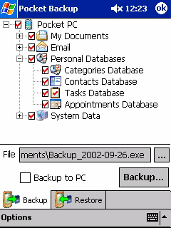

  • Dann wäre doch der Wechsel auf eine andere BackUP Software sinnig. Ob die bessere Version von dem IPAQ-BackUP ausreichend ist weis ich leider nicht (Upgrade für 10 oder $, da war was). Wenn das ganze mal so klappen würde wie mit Ghost oder Drive Image hätte man keine Sorgen. Kennt denn eine gute Alternativen?
    Original von Navigon
    Dann wäre doch der Wechsel auf eine andere BackUP Software sinnig. Ob die bessere Version von dem IPAQ-BackUP ausreichend ist weis ich leider nicht (Upgrade für 10 ý oder $, da war was). Wenn das ganze mal so klappen würde wie mit Ghost oder Drive Image hätte man keine Sorgen. Kennt denn eine gute Alternativen?
    Hallo
    Hatte ich auch schon überlegt... aber nichts passendes gefunden! Schon gar nicht als Freeware.
    Was ich mir auch nur schwer vorstellen kann: Das Progi müßte ja auf der Speicherkarte sitzen und von ihr aus gestartet werden können, so dass es auch nach einem HardReset noch funzt...
    ...da ist ein Progi, das im ROM sitzt natürlich schon komfortabel...
    Solche Programme gibt es offensichtlich. Bekannt ist "Sprite BackUp"! Das Dumme ist nur: iPAQ-Backup ist wohl eine Version genau dieses Programmes...
    http://www.pocket.at/pocketpc/pocketbackup.htm
    ...ob es also mit einem extra Prog überhaupt besser wird???
    MfG
    P.S. Dieses Bild von "Sprite BackUp" kommt mir doch bekannt vor... :gap
