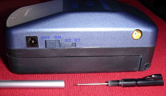

TIPP: für bequeme Umschaltung ST/XT Modus
  • Ich habe für die leichtere Umschaltung des ST/XT Modus am Fortuna Clip mit geringen Aufwand einfach meinen PDA-Stift etwas modifiziert.
    Am PDA-Stift lässt sich das obere Ende einfach abschrauben, in diesen Teil bohrt man an der Innenseite ein Loch mit 1mm Durchmesser, kürzt dann eine Stecknadel, und klebt sie mit etwas Klebstoff in das Bohrloch.
    Da der Stift hohl ist, ist genügend Platz für die Nadel.
    Der eingeschraubte Teil hat gut 3mm Durchmesser, damit ist ein 1mm Loch kein Problem, Stecknadeln haben meist 0,5mm Durchmesser, und damit ist auch Platz für ein wenig Kleber.
    Somit ist ein nahezu perfektes Umschaltwerkzeug immer griffbereit.:idee
  • Hallo martins,
    ein klasse Tipp!
    Trotzdem hab ich mir erlaubt, das Bild zu verkleinern. Die Threads sind fast unlesbar, wenn man seitlich scrollen muss. Ihr müsst auch an die Leute mit Auflösung 800x600 und an die mit langsamen Internetzugang denken ;)
    Original von martins
    Man hat mir mal gesagt, jeder richtige Mann hätte immer sein Taschenmesser bei sich :) Mit der Spitze meines Victorinox (normale Klinge) geht das Umschalten absolut problemlos. Trotzdem finde ich deinen Voschlag als Bastelidee prima.
    Tilman
