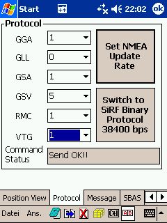

  • Gerade versucht mit Crux View VTG zu programmieren.
    Leider blieb es bei dem Versuch X(
    Er zeigt zwar an das er die Änderungen sendet (VTG auf 1) und meldet anschließend OK.
    Wenn ich beende und neustarte ist VTG wieder auf 0.
    Ist bei allen anderen Werten übrigens genauso.
    Die Änderungen werden von der Maus einfach nicht übernommen, ne Fehlermeldung gibts aber auch nicht.

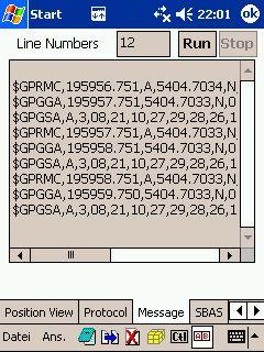

  • Weiss deine Hilfe wirklich zu schätzen, aber die Maus wehrt sich X(
    Habe mal ein paar Screenshots gemacht.
    So sieht es vor der Programmierung aus.
    RMC, GGA und GSA sind aktiviert (GSV kommt wahrscheinlich nur alle 5 Sekunden)

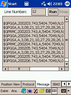

  • Ein Blich auf Protokoll (Message) sagt aber, keine Änderung.
    Das gleiche passiert wenn ich zum Beispiel RMC auf 0 setzte, also deaktiviere. Es taucht dann trotzdem im Protokoll auf.
    Habe es übrigens ne Weile beobachtet VTG kommt nie, müsste aber 1x pro Sekunde gesendet werden und damit auf dem Screenshot zu sehen seien, die anderen drei Protokolle wiederholen sich ja bereits.
    Was kann man noch probieren, es scheinen nur die drei Protokolle GGA, GSA und RMC zu gehen? ?( ?( ?(
