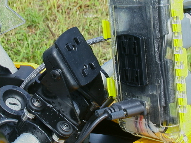

  • Ich bin gerade dabei die Befestigung der eingetroffenen Otterbox I zu planen.
    Fest verschraubt ist zwar ganz nett, aber immer mit so einem wuchtigen Dingen durch die Gegend zu düsen, na ja.
    Alternativ hätte ich die Möglichkeit mit den Raster-Klebehalterungen von Haids zu arbeiten. Jetzt taucht nur die Frage auf, ob PDA plus Otterbox vom Gewicht her nicht etwas zu viel ist, um mit nur einer Klebehalterung zu arbeiten. Für die bisher eingesetzte Standardklemmhalterung hat es in der Vergangenheit gereicht. Nur ist die Otterbox doch etwas schwerer, als der Klemmhalter.
    Hat von Euch vielleicht schon jemand Erfahrungen mit den o.a. Klebehaltern in Verbindung mit höheren Gewichten gemacht?
    Falls es nicht hinhauen sollte, muß ich halt 2 Platten nehmen.

  • Hi bikerolli,
    habe gerade ebenfalls meine otterbox (palmcase) mit der ram-mount halterung am lenker fixiert.
    ich fahre eine r100gs/pd. die maus ist in dem tankköfferchen verstaut und hat wunderbaren empfang.
    Die kabel habe ich vom stecker weg mit einem adapter unter dem tank verlegt. der zigarettenstecker (anschluß ipaq 3850 mit spannungswandler) liegt unter dem tank/sitz. noch lose, weil ich erst schauen will wie es funktioniert. die anleitung ist von TIGER LINK . Es funzt prima.

  • Hi Michael,
    ich interessiere mich auch brennend für die Lösung Armor I in Verbindung mit Ram-Mount. Ram-Mount Unter- und Mittelteil ist klar, nur welches Oberteil nehm ich und vor allem wie befestige ich den Armor am Oberteil? Hat der Armor schon Schraubenaufnahmen? Kleben/kletten will ich nicht. Dank im Voraus für die Infos.
  • Hi Daniel,
    zum befestigen habe ich ein Kreuz gemacht, ähnlich wie auf der <tigerontour> seite zu sehen. dort habe ich auf dem kurzen Schenkel das ram-mount Oberteil festgemacht.
    Das ram-mount Oberteil ist folgendes: Oberteil Aufnahmeplatte mit abgewinkelter 1'' Kugel: ram-b145-b
    Das hält!!!

  • ?( Äh, auch wenn das jetzt vielleicht wie ne dumme Frage wirkt, wie hält das Befestigungskreuz am Armor I? Wie das Kreuz am Ram-Mount hält ist klar, einfach miteinander verschrauben. Wie bring ich Kreuz und Armor aneinander....ohne Bohren denk ich mal? Weil wenn ich eh reinbohren würde in das Case bräucht ich doch kein Befestigungskreuz, oder? Oder überseh ich hier was.........
  • Hi kaot97,
    na das ist schon richtig, aber das armor case hat hinten schon gewinde eingearbeitet... und da mußt du halt am kreuz entsprechende passende bohrungen anbringen und dann klappt das!!! ;)
    lg
    michael

    Puh, was ein Glück, meine Augen funktionieren noch - habe nämlich die Gewinde auch nach längerer Suche nicht entdecken können ( @Master mike: vielleicht kannst dir mir ne Mail schicken was du genau für ein case hast, evtl. mit foto der rückseite)
    @ ElJogi: sowohl der Thread als auch das Produkt sind mir bereits bestens bekannt, ist nur leider beides für mich nicht hilfreich da das Armor I Case bereits vorhanden ist (deine Geschäftstüchtigkeit in allen Ehren).
    jetzt sehe ich das Du ja den Palmcase I hast, ich habe den II, der hat Gewinde eingearbeitet.
    Photos folgen...
    lg
    michael
  • Hi Michael,
    dann wird mir ja alles klar. Brauchst dir die Mühe mit den Fotos nicht zu machen, kann mir vorstellen wie die Aufnahmen aussehen. Das wäre für mich nur interessant gewesen wenn du ein Armor I hättest (wovon ich ausgegangen bin), dachte schon da gibts zwei verschiedene Versionen von.
    Na mal sehen, vielleicht bohr ich dann doch ins Case und mach den Ram-Mount mit Schrauben und flüssiger Schraubensicherung fest, ist dann zwar nicht mehr 100 % wasserdicht aber das brauch ich auch nicht, fürs Möppeln wirds auf jeden Fall dicht genug sein.
