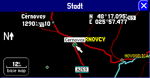

    Hier die Antwort von R-Technik, dem Hauptvertreiber von Garmin-Geräten in Deutschland:
    Sehr geehrter Herr (zensiert :D :D :D )
    vielen Dank für Ihr Interesse an den von uns vertriebenen Navigationsgeräten.
    In der neuesten Kartenversion ist von den osteuropäischen Länder nur Tschechien erfasst, allerdings nicht sehr detailliert. Lediglich Prag und einige andere Städte sind vollständig abgedeckt. Alle anderen Gebiete Osteuropas inkl. Polens liegen als Übersichtskarte, ohne Stadtpläne vor. Die Übersichtskarte umfasst Orte (ab ca. 10000 EW, Landstraßen, Bundesstraßen, Autobahnen, Bahnlinien, Gewässer...) und ist fest im Gerät integriert. Diese Einschränkungen betreffen alle Navigationsgeräte.
    Cernovcy ist in der Basemap enthalten (ohne Stadtpläne). Das Gerät kann daher jederzeit dorthin navigieren. Beiliegend finden Sie einen Screenshot des Gebietes, allerdings aus dem Streetpilot 2610.
