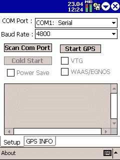

    ich habe mir einen neuen CF Hi-303E mit Bluetooth Jacket gekauft. Ich wollte erst einmal den CF Slot zum laufen bringen, bevor ich mich an Bluetooth ware...
    Mit dem GPS Mouse Tool bekam ich auch die wunderschönen GPS Daten. Ich brauche ich mein Navigon die VTG Daten, wenn ich also das Tool auf Navigon einstelle kommt unten in der Anzeige der Haken bei VTG.Ich sende alles und das Prog sendet wohl auch alles zum GPS... Wenn ich danach noch mal schaue, ist der Haken wieder weg!!! Kann mir einer helfen???
    PS: Ich habe schon ein funktionierendes GPS, allerdings mit Kabel (damals hat es auch ewig gedauert, bis es klappte..). Kann es sein, das der (nagelneue) Chipsatz nich mehr programmierfähig ist???
    nachdem du so schön die Daten gesehen hast bist du dann zum Sirf fenster gegangen hast deine hacken gesetzt und auf send gedrückt.
    Jetzt sollte im Terminal Fenster nach kurzer Zeit die richtigen Protokolle kommen.

  • ich kann nur für die 303 MMF sprechen, sollte aber gleich sein.
    Der Haken bei VTG muss gesetzt werden, während die Daten reinkommen - also bei offenem COM-Port.
    Dann erkennt man auch, dass in den durchlaufenden Zeilen auf einmal VTG dabei ist.
    Schliesst man jetzt das Programm und öffnet es erneut, fehlt zwar der Haken bei VTG, das Protokoll ist aber trotzdem da!
    Sirf muss dafür nicht aktiviert werden. Zumindest nicht vom Anwender, was die Software da macht, weiss ich natürlich nicht.
    Und das ganze lässt sich nur im Compactflash-Betrieb umprogrammieren!

    Hallo Peter,
    ich meinte allerdings nicht GPSMaus, sondern das Tool, das mit der Hi 303 mitgeliefert wird (GPSInformation). Da ist es so, wie ich schrieb.
