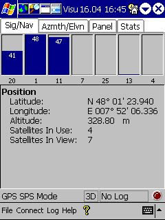

    Installiere Dir am besten mal VisualGPS auf den Pocket PC. Damit kannst Du genau sehen, was der Empfänger so treibt.
    Unter freiem Himmel sollten nach ein paar Minuten schon einige Sats zu sehen sein. Bis zum allerersten Fix kann es allerdings schon mal etwas länger dauern.

    Ich habe auch schon die ganze Zeit VisualGPSCE an, jedoch weiss ich jetzt nicht hundert Prozent ob das Programm mit dem Empfänger richtig verbunden ist. Müsste das Programm wenn die Verbindung (Bluetooth) steht in jedem Fall etwas anzeigen?? Ich sehe nur die Standart sachen unter anderem Fix not available

    Gerade habe ich die Maus angeschlossen, hinter dem Fenster. Im ST-Modus kamen hier 3 Satelitten, im XT-Modus, (ich habe umgeschaltet, Fix dauerte 20 Sekunden!) habe ich jetzt aktuell 5 Satelitten.

    So, jetzt zum Schluß des Schreibens habe ich im XT-Modus 7 von sieben Satelitten!
