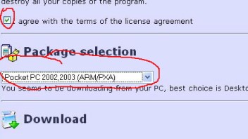

  • Hallo
    Zum PHM-RegEdit: Stelle auf der Download-Seite doch mal folgendes ein - siehe beigefügtes Bild! So erhälst Du eine Cab-Datei! Diese kopierst Du via ActiveSync auf den PDA und entpackst sie dort [einfach antippen].
    MfG
