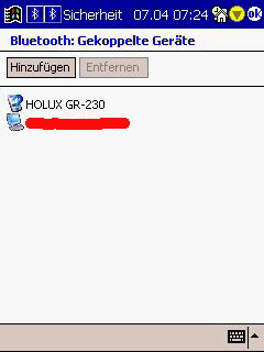

  • Hallo
    Erst einmal solltest Du den iPAQ und die GR-230 miteinender koppeln [im BT-Manager unter "Extras" / "Gekoppelte Geräte"]. Im darauf folgenden Fenster einfach auf "Hinzufügen" gehen und dem Dialog folgen. Dort wird dann auch nach dem Code "6268" gefragt.
    Anschl. kann eine neue Verbindung eingerichtet werden.
    Unter gekoppelte Geräte sollte das Fenster in etwa so aussehen...
    MfG

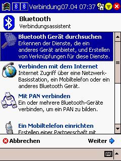

  • ...zweiter Schritt!
    Einrichten einer neuen Verbindung!
    Im BT-Manager unter "Neu" / "Verbinden" anklicken und dem ersten Menüeintrag folgen...
    ...angebotener Dienst der Maus ist "ssp slave"!
    MfG

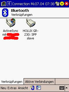

  • ...unter Verbindung im BT-Manager sollte jetzt die Holux GR-230 zu finden sein!
    Und klar: Bei beiden Schritten sollte die Maus immer an sein und in der Nähe liegen... :gap
    MfG
