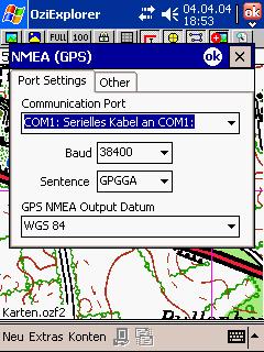

    gibt es besondere Einstellungen zu beachten bei einer GNS-Maus und OZI?
    Vorläufig hage ich noch die Demo-Version. Mein Experimente sind inzwischen bis zu einer Kalibrierten Karte gediehen. Beide Files sind auf dem Pocket-PC, ich habe sie auch aufgerufen.
    Nur ein GPS-Signal bekommen ich nicht rein. Hier kommt jedesmat die Fehlermeldung: "No date received from the GPS". Kontrollversuche mit Glopus und auch Navigon zeigen, dass sehr wohl ein Signal ankommt.
    Eingestellt habe ich in OZI wie auch sonst COM 1.
    Wer kann helfen???
  • Danke, das wars.
    Ich hatte die Baudrate nicht hoch gesetzt.
    Kleine Ursache, große Wirkung.
    Nun da ich weiß, dass OZI auch bei mir funzzzzzt, kann ich ja kaufen.
    Nochmals Danke aus dem Ruhrgebiet.
