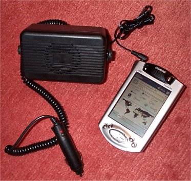

  • jo, nit schlecht aber PC Lautsprecher tun es auch!!!! Kosten bloß 9 Hab ich gekauft vor ca. halben Jahr bei Kaufland besorgt. Ans 12V Boardnetz angeklemmt und super.
  • Den Lautsprecher solo gibt es bei Pollin (nach 'Aktiv-Lautsprecher' suchen) für 2,95 EUR. Was dann noch fehlt ist der 12V-Stecker und der Stecker für den Kopfhörerausgang des PDA.
    Den passenden Zigarettenanzünderstecker inklusive Spiralkabel gibt es dort für 1,45 EUR (Suchbegriff 'Zigarettenanzünder-Spiralkabel').
    Und den 3,5mm Stereo-Klinkenstecker (Suchbegriff 'Klinkenstecker') für 0,15 EUR.
    Bei den Portokosten kann Pollin das eBay-Angebot auch unterbieten (4,06 EUR).
    Löten muss man das dann natürlich selber ;D.
    Den Zigarettenanzünder-Verteiler, der in der Auktion als Zugabe für 6,95 EUR angeboten wird, gibt es bei Pollin (Suchbegriff 'Zigarettenanzünder-Verteiler') für 3,95 EUR.
    Das scheint ein Pollin-Kunde zu sein 8).

  • Habe mir auch den Lautsprecher bei ebay gekauft. Funktioniert leider nicht in jedem Auto: Bei meinem Espace kommt es bereits bei eingeschalteter Zündung zu einem Brummen und rhythmischen Geräuschen (keine Ahnung was die Bordelektronik da tut). Bei laufendem Motor habe ich einen akustischen Drehzahlmesser (Diesel, keine Zündanlage!) . Absolut nicht zu gebrauchen.
    Achim
  • Du mußt einen Entstörkondensator zwischenschalten. Warum hast Du den bei Ebay gekauft???? Viel zu teuer!!! Ich habe Ihn bei Pollin gehohlt. Hier die Bestellbestätigung.

    Kannst Du mir ein Foto ,oder eine genauere Beschreibung geben, wie und wo und was ich dort anlöten muß? Aus der Beschreibung, die dabei war, werde ich nicht schlau.
    Ich habe den Lautsprecher und das Zigarettenanzünderkabel.

    ich habe mich auch ein bißchen gequält weil der beiliegende Anschlußplan recht dürftig ist. Ich habe das dann doch hinbekommen auch durch die Hilfe von Candid. Also, Du brauchst auf jedenfall einen 10 Kohm Widerstand und einen 10 Kohm Poti. Poti hatte ich nicht, aber den Widerstand. Hatte den aus einer alten Platine ausgelötet. Die Farben des 10 Kohm Widerstand sind von links nach rechts braun, schwarz, orange. Am besten Du baust die Platine aus und lötest alles auf der Rückseite an. In den Steckerhalterungen macht sich das Blöd.
    12V kommt an Pin 3 (auf den weißen Stecker)
    Masse an Pin 2 (auf den weißen Stecker)
    den Widerstand lötest Du von Pin 3 zu Pin 1
    Kopfhörerkabel + lötest Du an Pin 12 (NF Eingang)
    Kopfhörerkabel - lötest Du an Pin 6,7,8,od.9
    Wenn Du keinen Poti hast, mußt Du noch eine Brücke zwischen Pin 3 und 6, sowie Pin 6 und 5 machen.
    Also alles so wie auf der Zeichnung.
    Ohne Poti, ist die Lautstärke recht dürftig, den brauchst Du halt. Kostet ca. 0,20
    Eigentlich wird alles so wie auf der Zeichnung angeschlossen. Foto kann ich leider nicht machen, weil meine Cam grad verborgt ist.
