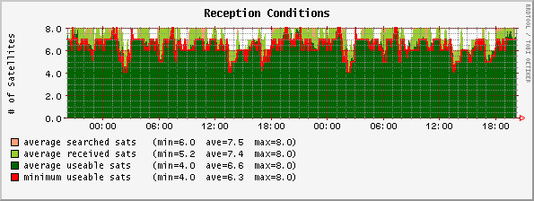

    - Tageszeit (ca alle 12/24 Std haben wir eine ähnliche GPS-Konstellation, mit Höhen _und_ Tiefen in der Anzahl der Sats; siehe 2-Tage-Bild)

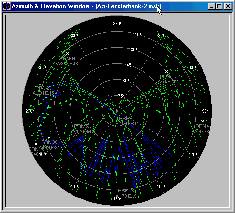

    - Fahrtrichtung und Position der Maus im Fahrzeug.
    - Grob: in nördlicher Richtung (etwa 1/6 des Horizonts) sind _nie_ Vögel in DL zu sehen.
    Wolf
