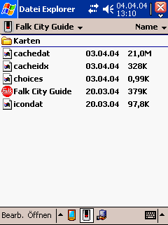

  • Hallo Cocker,
    meine Installationsprobleme datieren auf Heiligabebd 2003. Deshalb ist einiges schon in der Erinnerung verblasst. Mein versprochener Joker lässt sich immer noch nicht zuhaus blicken. Aber irgendwann wird er kommen!
    Versuch aml folgendes:
    Schau Die den Screenshot an. Er sollte bis auf den Ordner Karten bei Dir identisch sein.
    Nun erzeuge den neuen Ordner Karten und kopiere in diesen Ordner die Datei Dresden.map.
    Jetzt kommt der Clou: kopiere oder verschiebe aus dem neuen Kartenordner die Dresden.map in die Datei cachedat.
    Ob sie im cachedat gelandet ist, kannst Du nur an der Cachedat-Dteigrösse erkennen. Die Bezeichnung Dresden.map verschwindt, sobald die Daten in der cachedat sind.
    Ich drück die Daumen...
    SLIA
  • Hallo slia!
    Es ist mir schon peinlich, wie Du Dich engagierst! Dank für Deine Bemühungen, die aber leider noch nicht zum Erfolg führten. Der Ordner ist bei mir genauso wie von Dir gezeigt. Ordner "Karten" eingefügt, Datei Deutschland_Dresden.mp1 reinkopiert. Aber das wars dann. Wie soll diese Datei in die cachedat reinkommen??? Weder auf dem PC noch dem PDA ist das gelungen. Vielleicht bin ich auch zu dämlich? Was mich jetzt auch stutzig macht: Die Dresden-Datei hat bei mir auf dem PC eine Kennzeichnung als RealOnePlayer-Datei? Ist das denn richtig, oder liegt hier das Problem?

  • Hallo Cocker,
    Du täuscht Dich, ich bin eher eine Niete :(
    Habe gerade in der Sekunde mit meinem Trumpf Ass telefoniert und um Hilfe gebeten.
    So sollen wir es gemacht haben:
    Den Ordner Karten brauchst Du nicht.
    Installiere alles wie gewohnt. Dann kopiere die Datei Dresden.map oder mp1 in das Verzeichnis, dass ich Dir übermittelt hatte. Wenn Du nun das Programm startest, findet das Programm die Dresden-Datei, liest sie in den cachedat und löscht sie.
    Jetzt solltest Du im Programm über Extra --installierte Karten Dresden finden.
    Es gibt übrigens 2 Programmversionen und entsprechend 2 verschiedene Dresden Dateien, nämlich .map und mp1!
    Vielleicht liegt der Hase da im Pfeffer.

  • Hallo, Du As!
    Heureka! Es funktioniert! Du warst auf dem richtigen Weg. Der Ordner Karten war gar nicht nötig. Es reichte die Karten-Datei Dresden.mp1 in das Verzeichnis von City Guide zu kopieren. Nach einem Neustart setzt das Importieren und dann das Defragmentieren ein und der Stadtplan ist wieder da! : drink
