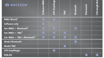

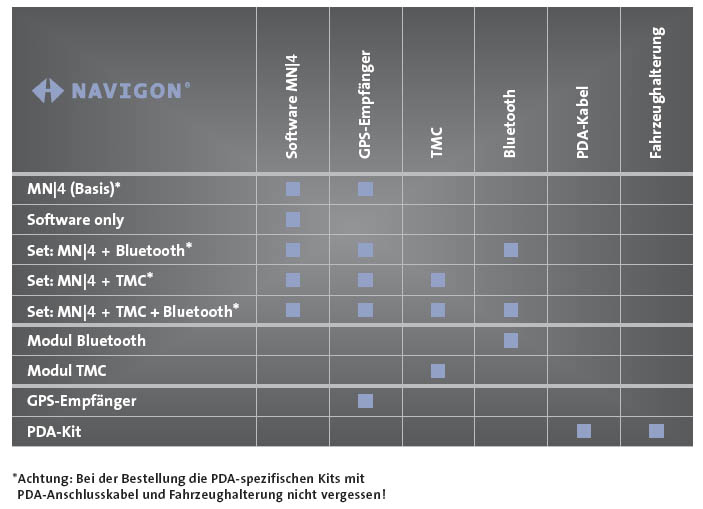

Set: MN|4 + TMC + Bluetooth - benötigt PDA-Kit?
    unten habe ich mal eine Grafik angehängt.
    So wie ich das sehe benötigt das Set "MN|4 + TMC + Bluetooth" trotzdem auch ein PDA-Set.
    Ich habe bisher noch kein Navigationssystem.
    Nun meine Frage: Wofür wird dieses PDA-Kit benötigt?
    Soweit ich es verstehe sind das so Kabel zur Verbindung mit dem GPS-Empfänger? (Wie war das denn bisher?)
    Wenn allerdings Bluetooth verwendet wird, benötigt man doch kein extra PDA-Set?
    Oder ist bei so einem Set auch gleich eine Autohalterung für den PDA dabei?
    Wie war diese Qualitativ bisher? ist diese mit einer Brodit Aktiv-Halterung vergleichbar?

  • Also so wie ich das sehe, benötigt man das PDA-Kit auf jeden Fall für die Stromzufuhr zum PocketPC. Des Weiteren wird der Akku der BT-Maus auch über dieses Kit geladen. Auf eine Halterung (zumindest im Auto) sollte man auch auf keinen Fall verzichten. Es sei denn man hat eine Tupe Powerkleber zur Hand ;)
    das PDA-KIT enthält:
    PDA-Halter mit Schwanenhals und Saugnapf
    KFZ-Adapater zur Stromversorgung des PDA
    Strom- und Datenkabelverbindung zur Maus*
    * Ob die Kabelverbindung zur Maus bei Blauzahn entfällt, oder anders ausgeführt ist (z. B. nur Strom) kann ich nicht sagen
    Das Schaubild ist etwas überholt, da Navigon das PDA-Kit in das Bundle aufgenommen hat.
    Der Hinweis von Navigon
    "HP iPAQ H1940 (Betrieb nur in Verbindung mit Bluetooth-Modul möglich !)"
    besagt doch nur, dass der H1940 keine kabelgebundene serielle Schnittstellen hat.
    Viele Grüße
    Bernhard
