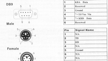

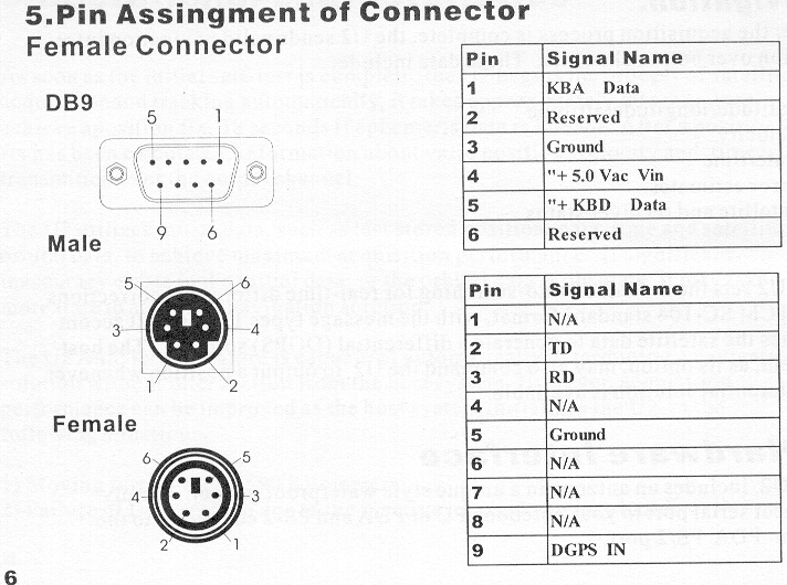

    kann mal jemand die Pinbelegung von ner Fortuna U2 mit einer PS/2 Buchse posten. Also wo bei den 6 Anschlußmöglichkeiten der Saft zur Maus geht, wo die Daten (Rx und Tx) fliessen und wie die anderen belegt sind. Ne kleine Skizze oder nen Link im Web wäre super.

    Hast keine Anleitung dazu? Die Anschluß-Belegung steht auf der letzten Seite.
    Kann Dir nen Scan schicken bei Bedarf.
  • Hallole,
    ein Scan wäre klasse, hab nämlich keine letzte Seite.

    Ich habe einen MDA und dafür nun eine Freisprecheinrichtung erhalten. Der GPS-Maus-Anschluß ist an der Freisprecheinrichtung herausgeführt. Sieht aus wie ein Powerkabel von einem Floppydrive.
    Nun muß ich mir also ein Kabel basteln.
