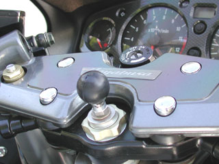

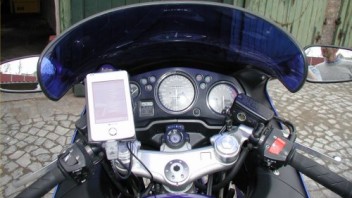

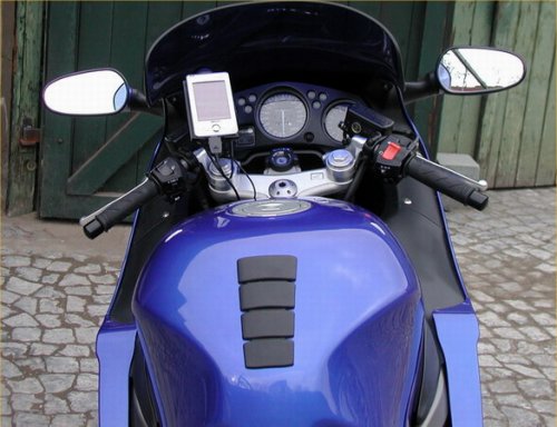

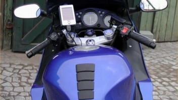

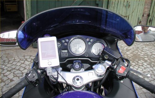

hier nun die bilder, es klappt doch, dank an Heinzel
:flame2
und hier noch eins , weils ja nun klappt mit den bildern

Sieht echt Clean aus! Gratuliere.
Trotzdem ein paar fragen: Auf dem Foto siehts aus, als ob ne Hülle drum wäre, oder täuscht das?
Und was fürnen Halter haste da genommen?
Gruß & ride carefully
Sven
hi Hogfuzzi
das mit der hülle täuscht.
die halterung ist eigenbau mit 2,5 mm lochblech, dann alles schön langsam gebogen und lackiert, das wars dann.
hinten dran ist eine ram mount halterung mit kugelgelenk. -

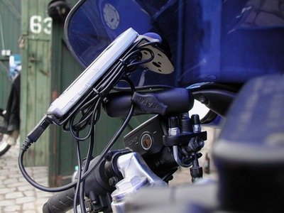

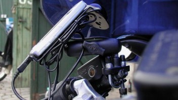

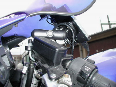

hier noch 2 bilder von der halterung, bitte stört euch nicht and das kabelwirwar, da bin ich noch nicht mit einverstanden

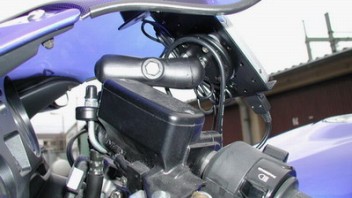

bild 2
Ja Supi,
wieder mal ein schönes Beispiel! Ich find da das Rammount genial, daß da gerade an dem Lenkerende dranpasst.
Aber ein Frage hab ich noch: Ist hinten dem PDA ein Klettband oder Magnet? warum rutscht das Teil ned runner?
Gruß und ride carefully
Sven
zu den bildern, habe im baumarkt ein einfaches 2,5 mm starkes lochblech gekauft, (sollte mindestens so groß wie pda sein ) deweiteren noch klettband und ein paar schrauben mit versenkbarem kopf.

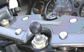

die befestigung am lenker ist eine rammount halterung mit kugelgelenk, so kanst du das pda optimal enstellen und ist zu jederzeit schnell entfernt(diebstahlschutz).
das pda habe ich auf dem blech angezeichnet und den rest der oben überstand, umgebogen und rund gesägt damit oben auf noch die maus guten empfang hat.
das ganze einfach in schwarz lackiert und fertig. den pda befestige ich mit klettband, das hält bomben fest.
die stromzuführung habe ich unter dem tank verlegt, bei nicht gebrauch ziehe ich den stecker ab und lege ihn unter die verkleidung, nichts stört dann mehr wenn du das pda abgemacht hast.
materialkosten etwa 2 euro
