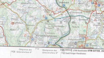

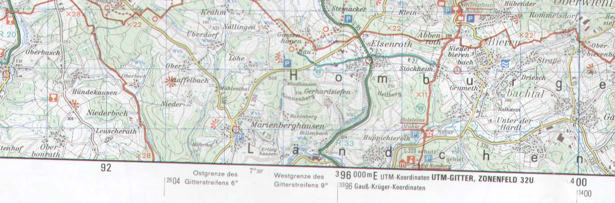

    Bin noch Anfänger mit OziExplorer und habe das erste mal eine Karte kalibriert. Das Kalibrieren selber ist mir ja noch einleuchtend, ich komme aber irgendwie mit dem Kartendatum nicht klar. ?(

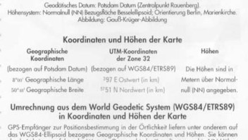

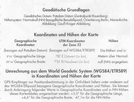

    Ich habe eine Wanderkarte 1:50000 vom Landesvermessungsamt mit UTM-Gitter. Beim Kalibrieren habe ich UTM und WGS 84 angegeben, aber irgendwie paßt das nicht. Mit Potsdam habe ich es auch schon probiert, stimmt auch nicht. Auf der Karte stehen so Angaben mit denen ich nicht klarkomme, ich hänge das mal als Bild an. Muß ich die Werte noch korrigieren?
    Da steht irgendetwas von Umrechnung.
    Ich habe eine Route im OziExplorer CE erstellt und bin die gestern gewandert, da war schon ersichtlich das etwas nicht stimmt, der Track lag halt daneben.
    Und mit dem Verschieben bzw. Kalibrieren am PDA komme ich nicht klar. :-D)
    Was habe ich da falsch gemacht?

    ... wenn Du das aus einer Papierkarte hast, dann glaube ich nicht das das ein UTM Gitter ist, sondern eben ein Gauß-Krüger Gitter und das ist nicht identisch mit einem UTM Gitter :(
    ... und dann mußt Du auch die Koordinaten, die Du von der Karte abgenommen hast in Gauß-Krüger eingeben oder umrechnen ;)

    Vielleicht hat das ja doch irgendetwas mit diesen Korrekturangaben, die da auf der Karte stehen zu tun.

    ... ja sieht so aus als sei beides drauf ?(
    ... aber damit um so wichtiger von WELCHEM man die Koordinaten abnimmt (im Kartenrand eingedruckten Linien), da muß man sich dann schon mit Lineal und Bleistift behelfen ;)

    Nachdem ich den Wert korrigiert hatte und dann noch den Track leicht verschoben habe, war das Ganze in Ordnung. Jedenfalls wäre sonst wohl nur eine ganz kleine Korrektur nötig gewesen und die Werte die als Korrektur angegeben sind hätten wohl ausgereicht.
    Obwohl ich nicht weiß, wie man die Werte korrigiert, da das Ganze in Sekunden angegeben ist.
