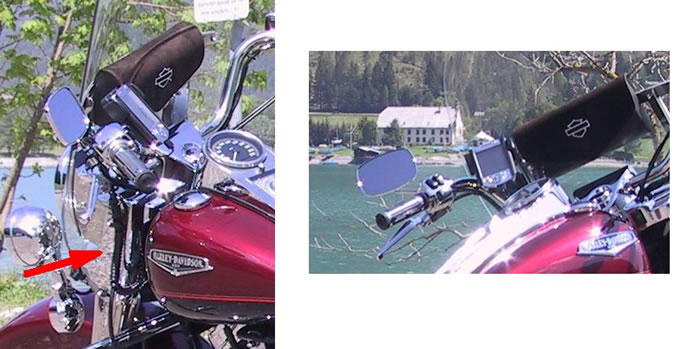

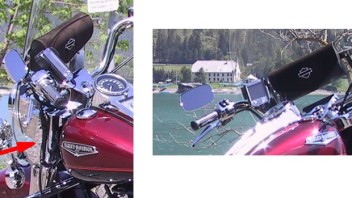

  • Also das ist eine kleine Bastelaufgabe gewesen:
    Als Halter habe ich einen Universalhalter gekauft (guckst du http://www.haid-services.de/pi1071428227.htm?categoryId=53)
    dort hab ich die Saugnapfhalterung mit Schwanenhals besorgt.
    Dann die serienmäßige Hülle (Jacket) vom IPAQ mit 4 Popnieten drangemacht. Hält bombensicher, sogar die good Vibrations von Harley! Denn durch die Moosgummiauflage wird das Ganze supergut gedämpft.
    Den Saugnapf habe ich von innen an die Scheibe gemacht.
    TIP: Lasst die Sonne so richtig auf die Scheibe und den Saugnapf knallen und dann festmachen. Sobald es kühler wird (Fahrtwind) zieht sich die ausgedehnte Luft zusammen und es hält brutal!
    Zur Sicherheit (man ist ja vorsichtig) hab ich das ganze nochmals mit einem Klettband am Lenker gesichert. (Hätt ich auch weglassen können, aber wie gesagt man waas es ned...)
    Die Verkabelung ist simpel: Ich hab ein 2 Adriges Flachkabel von der Baterie unter dem Daschboard am Lenkopf entlang zu den Gabelbrücken geführt. Dort ist ein Stecker dran (Autozubehör). Den Stecker kann in mit einem Spiralkabel verbinden.Das Spiralkabelwird um den Kuplungszug gewickelt (Scheiß Job!). So führe ich den Strom in die Windschutzscheibentasche, dort ist dann der ZiggiAdapter und alles drin. Das Kabel für die Maus ist übrigens mit in das Spiralkabel eingewickelt, sieht clean aus...
    Auf dem Foto seht Ihr die Schwanenhalshalterung mit einem Ipaq 36er am Lenker hinten auf demTopcase die Maus.
    Gruß & ride carefully
    Sven
    PS: Diese Version ist genial und funzt seit ca. 15.000 km. Trotzdem baue ich gerade an was neuem, da ich das Navi auf mehreren Mopeds benutzen will. Sobald das feddisch ist poste ich Bilder
