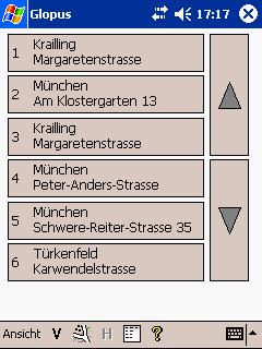

    Mein Problem: Auf den Schnellstarttasten habe ich nur zwei Ziele (im Navigator sind aber mindestens 8 persönliche Ziele vorhanden). Dabei wechselt das obere Ziel je nach dem, welches ich zuletzt im Navigator angesteuert hatte. Liegt das an mir?

  • Danke für den Tipp. Habe ich gemacht, es war aber noch nicht wirklich die Lösung: Jetzt habe ich zwar mehr Ziele auf den Schnellstarttasten, aber insgesamt nur 6, davon eines doppelt und die Up-Down-Pfeile sind ohne Funktion. Ich habe versucht, einen Screenshot als Dateianhang anzuhängen.

  • das ziel ist nur deshalb doppelt, weil es das letzte ziel war.
    auf dem 1. schnellstart liegt immer das letzte ziel!
    und reichen dir nicht 5 schnellstarttasten?

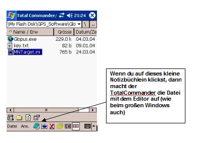

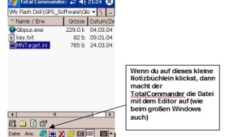

    Natürlich reichen mir die 6 Tasten. Das Problem war ja die Doppelanzeige. Das habe ich aber jetzt auch entdeckt, weil ich nach vielem Suchen ein Progrämmchen gefunden habe, das mir als Editor die MNTarget.ini anzeigen kann. Da habe ich dann gesehen, dass das erste Target das letzte Ziel ist und dann die anderen kommen. Das mit dem unbeweglichen Scrollbalken taucht aber immer noch auf, aber nicht immer...

    Die Bedeutung der rechten Scrolltasten im MN Schnellstart ist mir auch unklar.
    Ausser einem unwilligen Knurren aus dem Lautsprecher passiert nichts.
    Sind die Balken für eine spätere Verwendung vorgesehen?

  • Hi leute,
    die scrolltasten funktionieren erst, wenn ihr mehr als sechs ziele abgespeichert habt. dann erfolgt eine umschaltung 1-6 7-12...

  • @eronat
    Wie heisst denn das kleine Progrämmchen? Bin auch daran interessiert.
    Thom
  • Total Commander nutze ich auch, ich dachte du hättest ein Prog., womit man ganz gezielt die MNTarget.ini komfortabel bearbeiten kann.
    Thom
