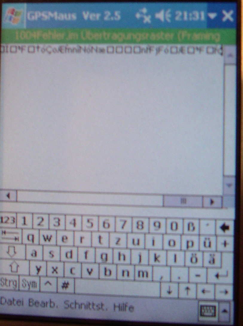

    so weiter ich wollte sie dann umprogrammieren mit den gpsmaus programm was ja einige male ganz gut funktioniert hat (protokoll vtg aktivieren, deaktivieren usw...), aber immer noch keine position die stimmen könnte.
    irgendwann nach einer unprogrammierung bekamm ich gar nix mehr.
    mit den gpsmaus tool gibts nur mehr irgendeine anzeige von sonderzeichen und quadraten und das wars.
    so hab ich die maus jetzt gekillt ???

  • Hallo nothing_inc,
    so wie Du es darstellst, hast Du die Maus wahrscheinlich auf das SiRF-Protokoll umgestellt.
    Entweder Du stellst jetzt das GPS-Maus Tool vor dem Verbindungsaufbau zur Maus auf das SiRF-Protokoll und konfigurierst dann die Maus wieder auf NMEA zurück. Das Problem hierbei ist aber, dass Du ja im Moment nicht genau weist, auf welchen Parametern (GPS-Protokoll, Geschwindigkeit) Deine Maus zurzeit konfiguriert ist. D.h. mit dieser Methode konfigurierst Du quasi blind an der Maus herum.
    Oder Du installierst auf Deinem PDA ein Tool (z.B. WinFast Navigator) welches auch SiRF Datenströme der Maus auswerten und die Daten entsprechend anzeigen kann. Dann würde ich mit diesem Programm erst einmal austesten, welche Parametereinstellungen (GPS-Protokoll und Geschwindigkeit) die Maus zurzeit hat. Da Du bei dieser Vorgehensweise erst einmal nichts mehr an der GPS-Maus umkonfigurieren musst, würde ich diese Variante auf jeden Fall bevorzugen.
    Wenn Du dann weist, wie Deine Maus zurzeit konfiguriert ist (z.B. SiRF-Protokoll, 38400Baud), dann kannst Du die Maus mit dem GPSMaus-Tool oder gleich mit WinFast Navigator wieder auf NMEA 4800Baud zurück konfigurieren.

    Hallo!
    Nach Umstieg auf MN4 hatte ich mein GPS-System ca. 1 Woche nicht in Benutzung. Daher, das kannte ich ja schon, mußte ich die CF-Maus mit GPSMaus "einnorden". Komischerweise fand das Prog die Maus nicht wie gewohnt auf Com1, erst langes Suchen brachte die neue Adresse: Com7 ?! Na gut, schnell NMEA und 4800 etc. angewählt, dann VTG und GCA, und dann......... nur noch Datenmüll.
    Hat jemand einen Tip dazu? Danke schon mal vorab.

  • hy genau so hats bei mir auch ausgesehen, wie gesagt verwende den winfast navigator und suche mal die richtige geschwindigkeit...
    mit den tipps von oben solltest du sie wieder hinbekommen.
