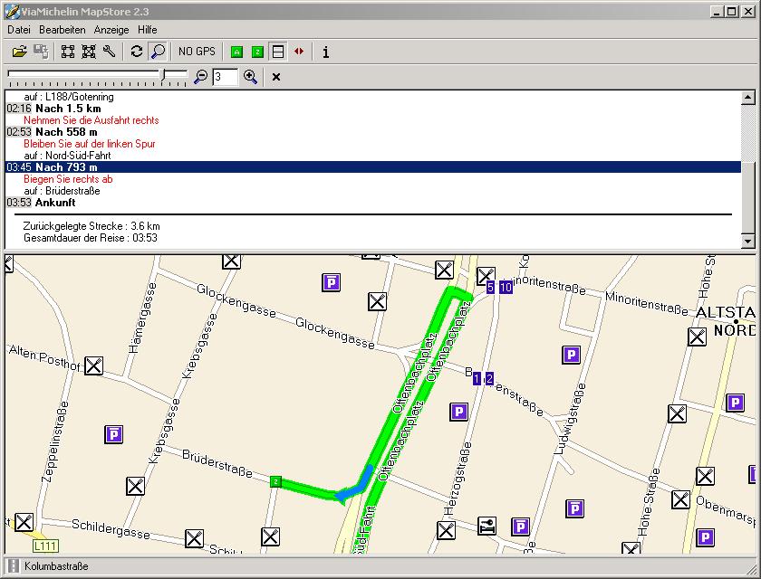

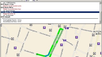

    In der Demoversion habe ich jedoch mehrfach festgestellt, daß Mapsonic bei fast jeder Route ein paar unbedingt erforderliche Abbiegeanweisungen unterschlägt (sind bereits bei der 'Fahrkarte' nicht vorhanden - werden natürlich im Straßenverlauf angezeigt). Mich würde brennend interessieren, ob das nur ein Problem der Demoversion ist oder auch in der Vollversion auftritt..
    Es wäre also unheimlich lieb, falls ein Besitzer der Vollversion für mich folgende Route testen könnte:
    Ausgangspunkt: Köln, Custodis Str. (ohne Nr. - zentrieren)
    Ziel: Köln, Brüderstr. (ohne Nr. - zentrieren)
    Folgender Fehler tritt dabei auf:

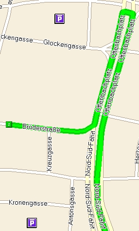

    Ca 1 - 1,5 KM vor Ende der Fahrt wird eine richtige Anweisung
    "Bleiben Sie auf der linken Spur auf Nord-Süd-Fahrt"
    gegeben. Danach wäre aber UNBEDINGT ein U-Turn bzw. 2Xkurz-hintereinander-Linksabbiegen auf dem Offenbachplatz, der in der Verlängerung zur Tunisstr. wird erforderlich, bevor es wieder korrekt rechts ab in die Brüderstr. geht.
    Fehlt diese U-Turn bzw. 2X Linksabbiegen-Anweisung auch in der Vollversion?
    In der Demoversion fehlen mir regelmäßig solche Abbiegeanweisungen, ungefähr pro Route 1 Anweisung.

    also recht herzlichen dank nochmal für deine Bemühungen. Dieses "Unterschlagen" von Anweisungen habe ich bereits in der Demoversion mit dem Mini-Kartenausschnitt sehr oft festgestellt.
