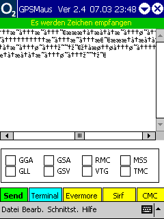

  • Keine Ironie, denn Du kannst ja auch mit GPS-Maus keine "lesbaren" Daten empfangen !
    Deine Maus sendet in einem nicht definierten Protokoll.
    That's the problem.
    LG
    Roland
  • Immerhin kann ich auf den Port mit einer definierten Geschwindigkeit zugreifen und den Datensalat "live" verfolgen (siehe Bild). Wenn ich mit CruxView Connecten könnte, könnte ich ja eine Neukonfiguration programmieren. Mit Winfast kann ich zwar auch noch (zumindest angeblich) connecten kann aber ebenfalls keine programmierung mehr vornehmen.
