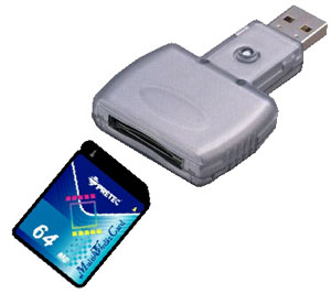

    das Ding ist von Datafab und kostet aktuell 15,90 Euro im Fachhandel (Mobilfunk, aetka).
    zu den Daten:
    externer MultiMedia Card/SD Card Reader/Writer
    nur 6,7 cm Länge
    direkter Anschluss an USB-Port
    auch möglich über beiliegendes 1m Verlängerungskabel
