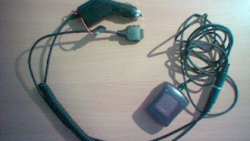

erkennt jemand um welche gps-maus es sich bei dem bild handelt ?
und wenn ja kann ich damit den navigon 2.0 ansteuern ?
thx for help
eric
thx for help
eric
Hi crying_smurf,
hatte ich auch mal, das ist eine RoadPilot (mit Evermore GPS-Chip) GPS-Maus, Infos findest Du unter www.roadpilot.de
Geht mit Navigon 2.0, aber Du must die Protokolle evtl. mit einen Programmiertool ändern. Es dürfen nur VTG und GGA ausgegeben werden. Eine Tool und Beschreibung findest Du hier im Forum.
servus
wie war das .. der Evermore Chipsatz ist nicht so gut wie Sirf2, oder?
Ciao
lammy
Ciao
lammy
Genau ! ;D
LG
Roland
