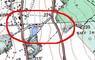

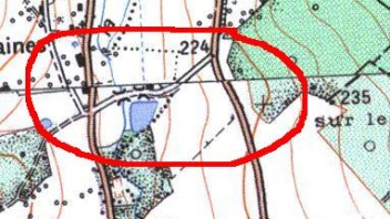

    ... wie Peter schon sagte komme ich auch auf 140MB, wenn ich aber auf 16 Farben (4bpp) reduziere (IrfanView) hat das Ding gerade noch 69,2MB, ohne dass ein Unterschied zu sehen ist :]
    Allerdings scheint Panavue so seine Tücken zu haben, da sind am ersten Blick einige Ungeanauigkeiten beim Zusammenfügen :(
    ... und wie willst Du das Monster kalibrieren, abgesehen von den nicht optimalen Schnittstellen ?(
    Ach ja, warum ist das Gitternetz so unterschiedlich, teilweise von Block zu Block verschoben ?(
